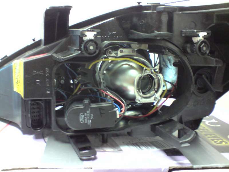

Asi jsem idiot !!! Tak dneska jsem otevřel P světlo a
jak puk !!! že by se ty drátky v tom levém někde schovaly?

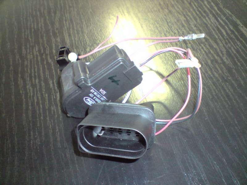

Tak zase jsem
!!! V tom L světle ty drátky opravdu nejsou !!! Tak vyhodím konektor, proměřím kde a jak to je v tom pravém a připojím si to sám... už jsem se "bál", že to nebudu muset dodělával a budu muset
Navíc v tom L světle byla clonka na RHD
Žeby angličan...ale asi ne. Možná proto to měl borec jenom týden na autě. Nepřehodil si clonnku, nenapojil motorek a tak je nechtěl. Ale dostaly to zlaté české ručičky a bude

Koupil jsem tu od jednoho člena taky angel-eyes od FK - úplně ty stejné co máš ty - musel jsem si dobastlit zapojení konektorůihrdlick píše:ZABIJU !!! no a čtvrtý nejzásadnější problém je ten, že tam nikde nevidím konektor pro elektrický motorek !!!kasi píše:já sem dlouho vybíral a čekal na AE a nakonec sem si je koupil u FK...sem zvědav co ti přijde za tu cenumě jednou přišli upe jiný světla a poslal sem je zpět a dlouho sem vymáhal peníze
hodně štěstí
Asi jsi měl nějakej vadnej kousek, protože já sem měl obě světla naprosto v pořádku, nikde mi žádnej konektor nechyběl.
Největší problém bylo vytáhnout motorky naklápění ze starých světel - jedno světlo sem musel komplet rozkuchat abych to oddělal..to bylo nejtěžší
Fotky nahodím...až projedu myčkou

Pokud koupíš FK, tak tam příprava na motorky je, když víš jak na to, jak je máš vycvaknout, tak je máš přehozený hned

Do toho mojeho P světla jsem motorek nainstaloval za 45s a to jsem to dělal prvý krát...jde to v pohodě !

, budeš muset předělat konektory na světla po fl, buď na vrakáči starší, nebo ve Škodovce (VW) je seženeš, taky používají tyhle konektory, u Forda za ně chtějí šupu. Na fóru je tady schéma, mám je kdyžtak na komplu, není to nic těžkýho, pak ještě přehodit motorky naklápění a je to
