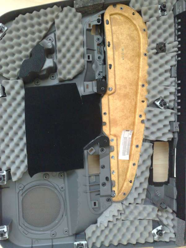

nevim jestli mas fofo2 nebo fofo1 ale me u fofo1 vrzaly vrchni panty dveri...tak jsem je zapatlal vazelinou a je klid....jo a jeste jsem namazal cepy na kterych drzi vzpery patych dveri
a jeste mi obcas rachotil kabel od vyhrivani ( nebo sterace ) byl volnejsi a mlatil do plechu pod sebou nebo se jenom otiral - taky neprijemne zvuky :wink:
jeste bych chtel rict ze vsechny plasty vzadu a kolem kufru mam podlepene tenkou penovou paskou a v aute je ticho jak v hrobe :!: 8)

To je asi najschodnejsia cesta. Podlepit kable, aby nedrncali, oblepit hrany plastu niecim makkym aby nedrncali o karoseriu, tiez pri FFI kombi vo vnutri nalepit nieco makke tam kde je mechanizmus stieracov.
Plus samo namazanie zamkov a spol.

Hmm - tenka penova paska ako pisal xmorfeuz alebo ja mam specialny material (nosi mi manzelka zbytky latok ktore strihaju pre automobilovy priemysel).
Ale v principe staci lubovolna latka ktora je makka a zaroven pevna, najlepsie cierna a obojstranna lepiaca paska - plus noznice :).

Hmm - tazko povedat, co presne. Problemom (u mojich bolo viacej) - v podstate vsetky stycne plochy aspon dvoch plastov.
Tak isto na jednych dverach take jemne cvrckovanie bol ten cierny cuplik, ktory drzi ten tapec o kov auta, je uchyteny v tapeci v takom bielom. A tam bola vola v tom ulozeni.
Dalej, sranda vec, ale vydavalo to zvuky - konektory do motorcekov na stahovanie okien - mala vola ale triaslo sa to a pri jazde to vydavalo malicke zvuky
Po dalsie a vseobecne - hlavne ako je uchytenie drziaku na otvaranie dveri, to ma volu ku karoserii, a tiez tam treba vytlmit stycne plochy s tapacirungom a tym plastovym krytom, ktory ide na to po nasadeni tapacu.
