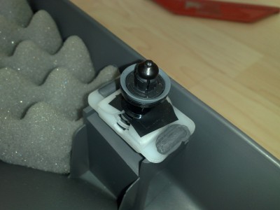

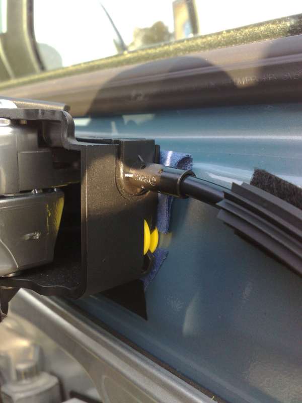

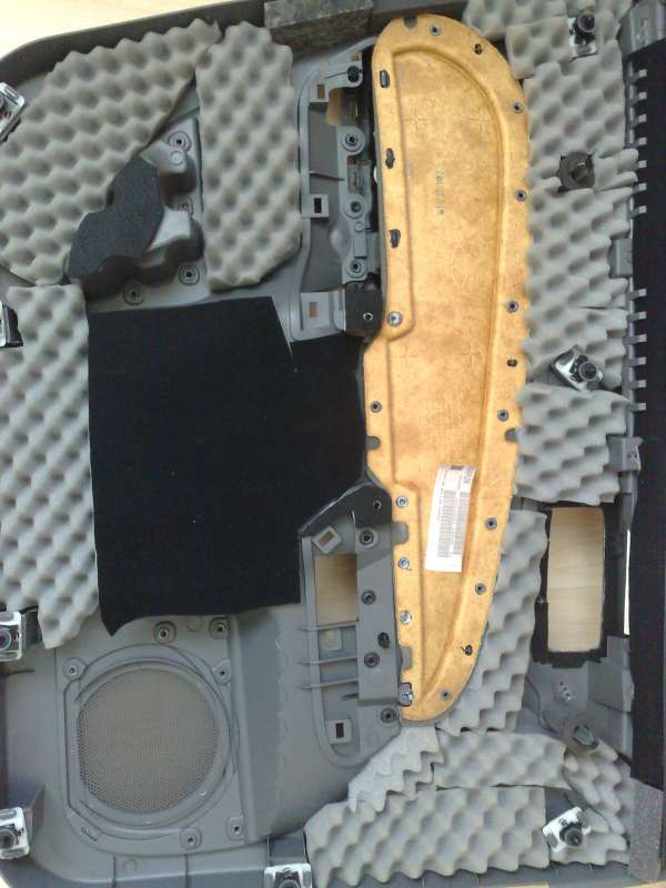

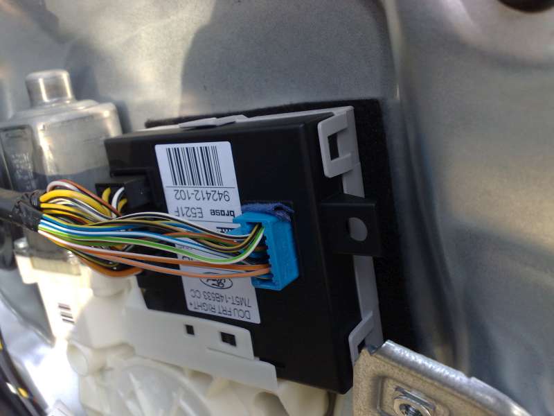

- Anduril
- Příspěvky: 5099
- Bydliště: Ostrava
Re: drncanie v interieri
Taky ted resim pazvuky v interieru
Vim, ze to delaji prave predni dvere. Staci, abych trosku zatlacil na plasty na dverich a jaksi to chrasti, vrze. Cely tapec mi pripada oproti ostatnim dverim jakysi volny. Zajizdy to pak dela automaticky
Daval jsem to do servisu na reklamaci, predavali mi to s tim, ze vyreseno, opravdu to jeden den nedelalo a uz to dela zas. Vsimnul jsem si, ze to akorat asi podlepili nejakou molitanovou paskou, na ostatnich dverich neni.
Hodlam jim to vratit zpet, ale nevite nekdo, co presne v tech dverich to dela? At je na to muzu nasmerovat. Nechce se mi furt litat po servisech.
- Anndy
- Příspěvky: 4963
- Registrován: 10.08.2008 22:07
- Bydliště: Bratislava
Hmm - tazko povedat, co presne. Problemom (u mojich bolo viacej) - v podstate vsetky stycne plochy aspon dvoch plastov.
Tak isto na jednych dverach take jemne cvrckovanie bol ten cierny cuplik, ktory drzi ten tapec o kov auta, je uchyteny v tapeci v takom bielom. A tam bola vola v tom ulozeni.
Dalej, sranda vec, ale vydavalo to zvuky - konektory do motorcekov na stahovanie okien - mala vola ale triaslo sa to a pri jazde to vydavalo malicke zvuky
Po dalsie a vseobecne - hlavne ako je uchytenie drziaku na otvaranie dveri, to ma volu ku karoserii, a tiez tam treba vytlmit stycne plochy s tapacirungom a tym plastovym krytom, ktory ide na to po nasadeni tapacu.
