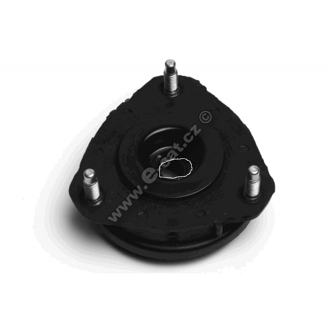

Ahoj Focusaci.Tak ja jsem mel stejnej problem.Pri skoro celem vymeneni zadku a predku jse na nic neprislo.Neslo zjistit nez od ceho to klepe.Tak napredu jse to pomalu vymenovalo.Novy ramena.Tycky jak stabilizacni a i rizeni.Promazani poloos atd jse nakonec prislo ze to bylo ulozeni tlumicu.Tak ze ja mam uz klid od bouchani po velky investici.Na zadku jeste neco malinkou boucha,ale jen malinko.Premyslim ze to asi bude vyfuk nebo co jsou na podvozku ty plechy.Nekdy jsou odrezli,tam kde kdo drzel ten sroub nebo co to byli.

Jen predni jsem kupoval.Oba kousky ulozeni stalo 1800Kc.byly od Febi.Ale kdyz jse ozves fokimu nebo kouknes po netu tak to bude levnejsi.Ja jsem to potreboval hned.Jinak to bylo docela zajimavy.To leve ulozeni bylo pekne.Misto toho,aby tam byla pekna kulata dirka tak tam byla spis takova sisa.Bohuzel to spatne ulozeni nemam.Tka poslu fotku z netu a nejak tam vyznacim jak to vypadalo kdyz jsme to vyndali.
