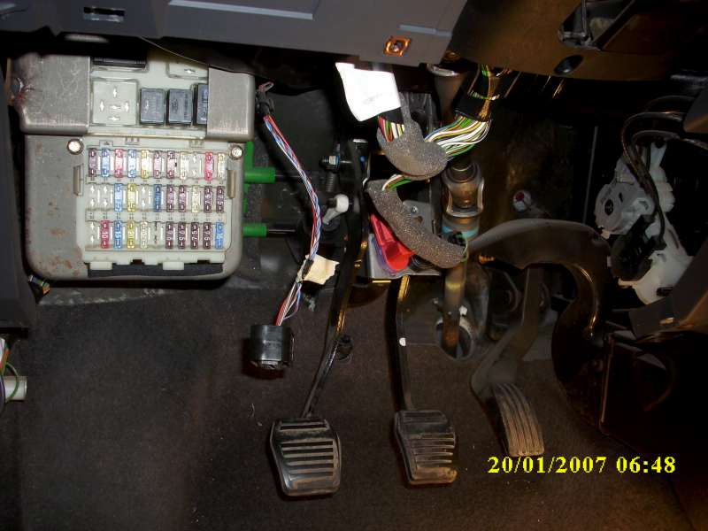

vcera jsem to akorad dodelaval tu zasuvku na 12V tahnul jsem to od predni zasuvky.Nejdrive jsem taky premyslel ze to udelam od stropni lapmy ale zdalo se mi to jako prasarna hlavne na vnitrni osvetleni je 7.5V a na zasuvku 15V takze jsem se bal ze to bude k nivec (ze mi to porad bude prepalovat pojistku).Sundal jsem postrani listy a kryt pod volantem (pro spojeni dratku jsem pouzil krokodilky(spojky)),spojil jsem to s cervenym tlustym dratkem a vedl pod ,,kobercem´´ az do zadu hned za sedacku aby pri jizde na to mohl i spolujezdec v zadu.ukostreni jsem svedl dal do zadu k svetlu tam je ukostrovaci sroub.snad plasty ktery se maj sundavat tak nemusim popisovat,skoro vsechny se vycvakavaj jen pozar nekde jsou srouby umely.cena zasuvka s vickem 115kc,drat 5m 20kc.cas asi 3hod ja tedy chci jeste dodelat osvetleni pod nohy ale porad nevim ktery je to dratek trak jsem to nedal dohromady.mimochodem ja mam tazni a nemel jsem zasuvku.jinak v zadu na levo u svetla je cervenej kabel i s packou(jsou tam dva jeden cervenej)mozna ze vam tam pujde proud me nesel je stejny jako ve predu u 12V zasuvky

z mé montáže
