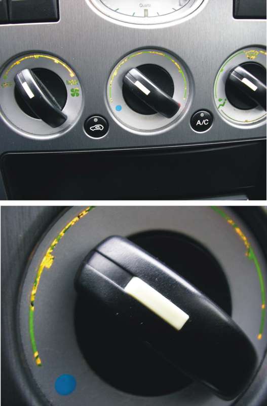

..řeším takovej poměrně banální problém v interiéru,jinak na svůj věk velmi zachovalém.
Na středovém panelu se kolem ovládání vzduchu loupe zelená barva.
....mám tam teda ještě takové to provedení podobající se plynovému sporáku z těsně poválečné produkce, no ikdyž stím jsem se už nějak vyrovnal...
Ošktrabat to nebude problém,ale co pak použít za barvu - nebo nějakou transparentní fólii?
Říkal jsem si ,že zeleným centrofixem kýženého efektu nejspíš nedocílím...
Zajímá mě pouze uvedení do původního stavu.(odstín)

nebude jednoduší sehnat panel z jinýho auta a překopat to :idea: :wink:

No zkusil bych buď barvu na sklo. Ta je transparentní. Nebo tam dát nějakou folii. Ale asi bych to taky řešil výměnou za jinej.

jj,dobře jste mi radili... :idea:
dnes jsem to rozebral a abych se dostal k té zelené zezadu asi bych to musel rozcupovat do mrtě,na což jsem už neměl morálku.Navíc to působilo,že je to stím plastovým světlovodem slisované. Tak to šlo v původním stavu zpět :?
