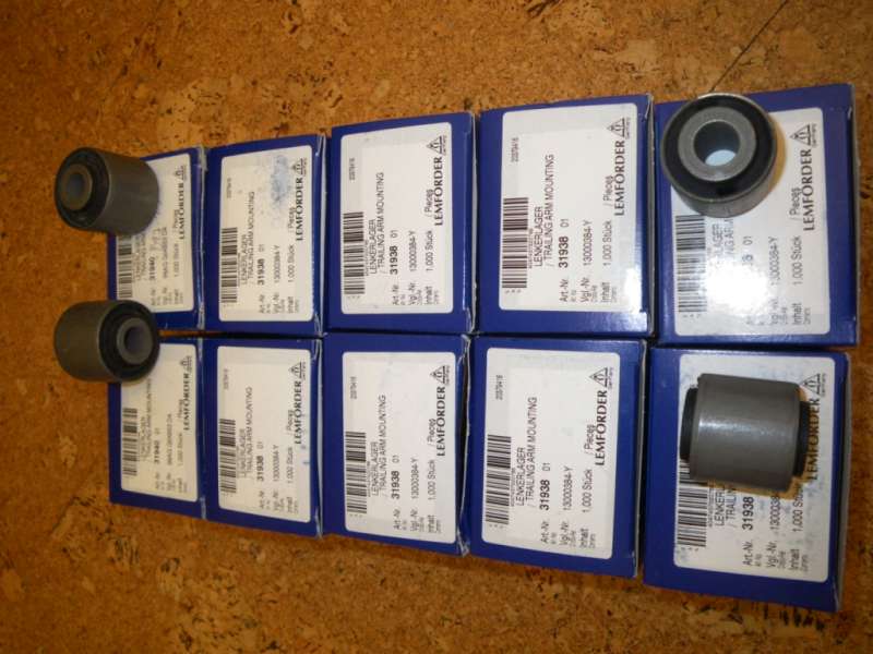

Takže tlmiče už mám v kufri - dnes volali z fordu, že konečne došli i silentbloky pozdĺžnych ramien zadnej nápravy a známy mi nesie práve domov i tie silentbloky na priečne ramienka horné i dolné.
Dúfam, že do konca týždňa to budem mať vymenené...
...a nastavenú geometriu nanovo.

Tak mám aj silentbloky pozdĺžnych ramien zadnej nápravy z Fordu - proste všetko doma - ráno idem meniť snímač teploty motora, dohodnem výmenu všetkých vecí čo mám a potom geometriu a veľmi by som si prial, aby som potom mohol sem napísať, že sa moje auto na nerovnostiach chová ako Jozefove (1.5ročné)BobTDCi píše:Takže tlmiče už mám v kufri ....

Tak som sa po investovaní do DPF rozhodol, že trošku zasiahnem i do jazdných vlastností - tak idem vymeniť silentbloky pozdĺžnych ramien zadnej nápravy, a silentbloky horných aj dolných priečnych ramienok - kyvných pák multilinku a tiež veľké silentbloky ramien prednej nápravy - lebo ľavý je už mäkkší a nebudem čakať, kým mi zošľahá gumy. Po každom takomto zásahu musí aj tak geometria a tak zasiahnem komplexne.
Mám ale jednu "neznámu" - tie dolné/menšie - ploché z tvarovaného plechu viď obr.A/ ramienka
majú dve možnosti použitého silentbloku - a ja neviem ktoré to presne v mojom prípade sú. Asi vezmem oboje a jedny po výmene vrátim - viete to niekto? Tu je link:
http://www.elitecat.sk/ArticleSelection.aspx?B=0
sú to LMI 31939 a LMI 31938 - ja už mám doma tie druhé spomenuté.
