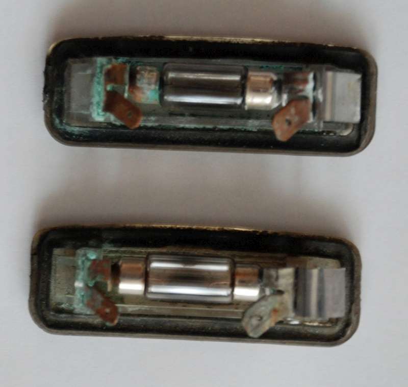

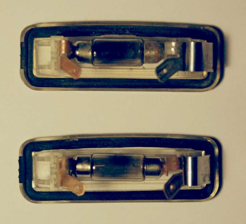

Kdyz jsem vcera demontoval zamek zadnich dveri, musel jsem odsroubovat listu s osvetlenim SPZ. Je pripevnena 3 srouby a ten prostredni byl v plastu odlomen. Proto zadni lista neprilehala a k osvetelni SPZ se dostavala vlhkost.
Protoze jsem nechtel kupovat nove osvetleni (pouzite se nyni neda sehnat), proto jsem lampicky ocistil. Zadni listu mam jinou, pouzitou, ale se vsemi srouby. Zitra jen sezenu silnejsi oboustrannou lepici pasku, abych listu poradne zatesnil.

Bylo to pěkně zoxidované,ale vypadá to,že jsi si zase poradil-hihi

Prosím tě, čím se ti podařilo ty lampy tak pěkně vyčistit od té měděnky?

Pozorne si prohledni lampy z blizka. Vsechny plisky pak vytahni. Ja jsem to delal po jedne, abych vedel, jak mam plisky dat zpet. Plexi jsem drhnul zubnim kartackem v teple jarove vode. Plisky nahrubo nozem, ostrym malym sroubovakem a potom jemnym smirkem.

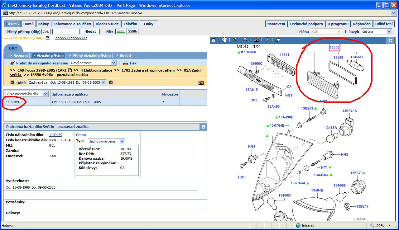

Zdravím. Tak jsem dnes ze zadní lišty vyloupnul obě osvětlení SPZ a uzřel jsem téměř to samé, co kolega popisuje v příspěvku výše. Žárovky jen se rozpadnout, všechno zoxidované "hezky" barevné. Jedna pacička u krytu osvětlení ulomená. Mrknul jsem do katalogů náhradních dílů a zjistil, že tyhle plastové krytky osvětlení nemají nikde v nabídce. Tak budu muset sehnat jinak. (Hmmm, ale jak?) A s tím utěsněním lišty mne to taky nemine neb ve světlech to bylo jako v akváriu. :o

ZdenekM píše:Mrknul jsem do katalogů náhradních dílů a zjistil, že tyhle plastové krytky osvětlení nemají nikde v nabídce.
je to cele svetlo , plast se neda koupit zvlast .
tady jsem ho nasel .
