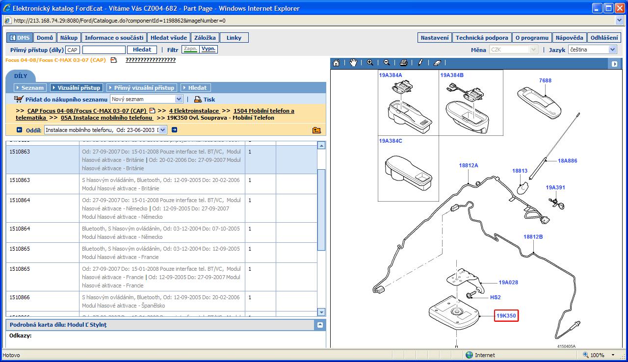

Příspěvek od rudko.f » 14.09.2009 20:07
Míra píše:rudko.f:
Návod Ti sem dám začátkem příštího týdne, dříve se k tomu nedostanu.
Jazyky v jednotce opravdu nejde měnit, pro každý jazyk je jiná jednotka,a pro jistotu v češtině,či slovenštině neexistuje. /již to bylo na fóru probíráno/
cestinu ani slovencinu by som necakal, na to som maly optimista, ale anglictina by potesila, mam teda rozumiet (hypoteticky) ze je potrebne vymenit jednotku? aku jednotku, nejde o SW? dik.

Příspěvek od foki » 14.09.2009 20:41
je to pravda je to modul ne SW co zeme to modul

Příspěvek od rudko.f » 15.09.2009 19:17
foki píše:je to pravda je to modul ne SW co zeme to modul
Dobra vec ten katalog ForEcat, da sa tam registrovat? alebo je to len pre pracovnikov ford, dalo by sa tam vycitat vela veci...
Da sa ten modul niekde zakupit a vymenit?, resp. nevymeni niekto hlasovy modul nemecky za anglicky?
