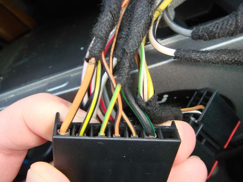

Co mas za HF a jak konkretne je zapojene do radia? Ja treba mam Parrota a ten je propojeny jen pres repro konektor a do radia posila signal na pin "Phone mute". Pri tomhle zapojeni bych nevidel problem se spolecnym pripojenim menice/input modulu. Jen to samozrejme nefunguje, kdyz je aktivovana HF sada, ktera odpoji radio ...

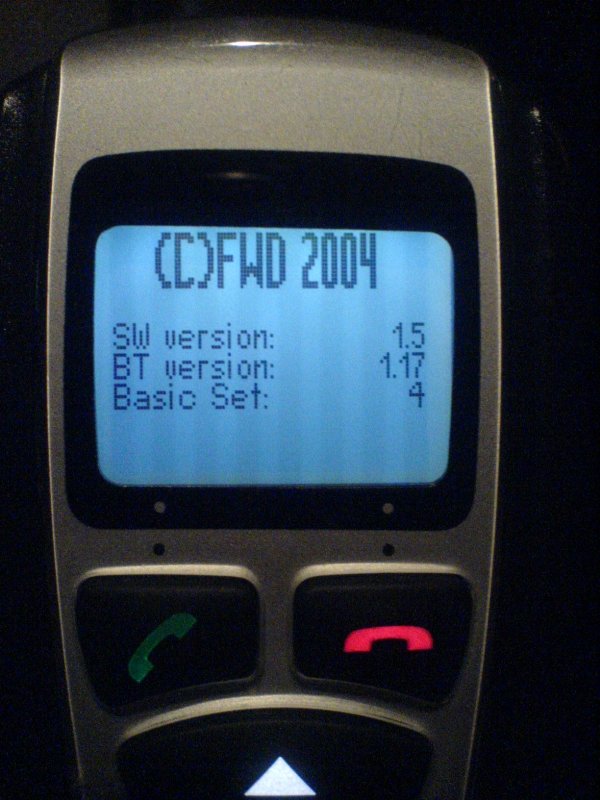

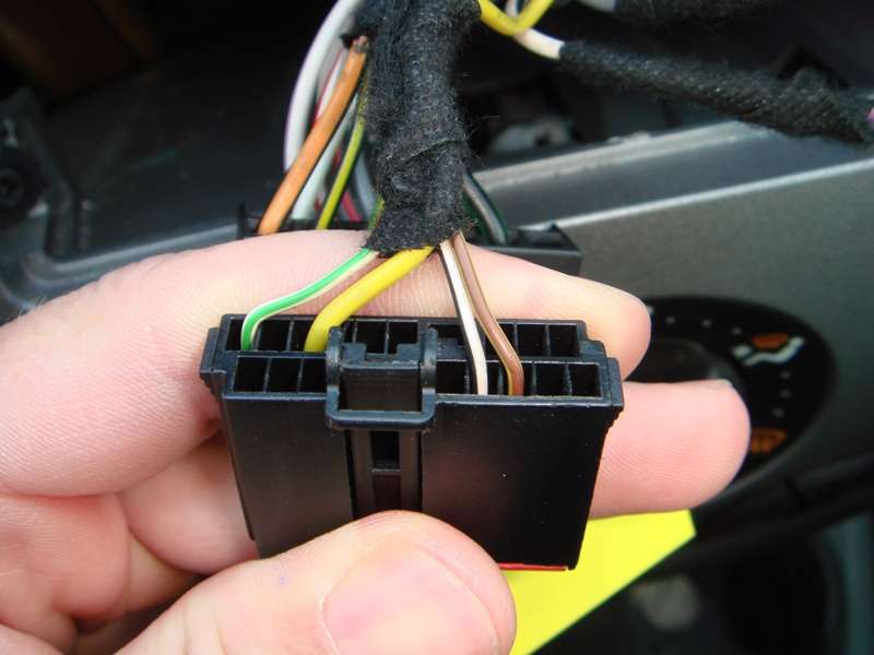

mam toto a zapojeny je pres tri piny. zitra je nafotim a taky prihodim, diky

no tak pridavam fotky zapojeni. a zjistil jsem, ze napajeni se NEDEJE pres radio, HF sviti i po vypojeni z radia

EDIT: HF funguje i bez radia a to tak, ze uplne. na repro je tedy zapojeno samostatne a proto muj problem vyresim trvalym odpojenim od radia

tak problem vyresen k amximalni spokojenosti
jak? stacilo vytahnout jediny dratek, ktery jde z HF sady do radia a jediny co zpusobuje je ztlumeni radia a napis PHONE na jeho displeji. ted funguje jak HF, tak origo radio, tak i MP3 adapter. driv se pri hovorech vynul zvuk uplne, ted se vypne jen leva strana do ktery jde hovor a zleve pokracuje reprodukce hubdby
