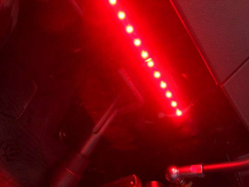

som to zabudol dat aj sem.. ja tom mam takto
LED pásik nad pedálmi
LED pásik nalepený na prednom sedadle zospodu
