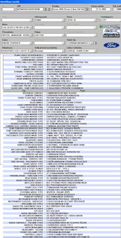

Příspěvek od BoraBora » 19.08.2009 09:45
No taky jsem koukal, VIN decoding v priloze. V pojistovne to taky nemohli najit, tak tam dali Ti-VCT. Motor je tam 100% puvodni - kupoval jsem sice v Nemecku, ale od svagra (segra se tam vdala), ktery to auto kupoval jako nove a motor urcite nemenil.
Lambda sondu merili v servisu, ta by mela byt v pohode.

BoraBora
Příspěvky: 155
Registrován: 20.05.2009 11:26
Bydliště: Praha 10
Re: Čidla vačkové hřídele
Příspěvek od BoraBora » 19.08.2009 10:05
Ja nevim, ze by chyba v dekodovani VINu? Neco podle ceho to na jisto poznam?

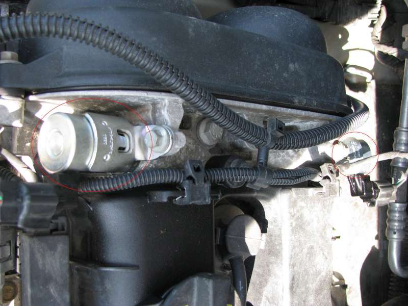

BoraBora
Příspěvky: 155
Bydliště: Praha 10
Čidla vačkové hřídele - foto
Příspěvek od BoraBora » 20.08.2009 10:34
Dodavam fotky, co se mi tam presne menilo
