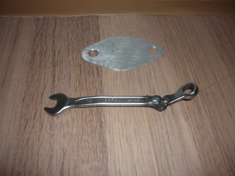

Zdar " zaslepovaci" 8O Tak dneska sme to s kamošom zaslepili + vymena oleja. Priznam sa, povolit tie dve šrouby nam dalo chvilu zabrat. No nakoniec sme to zmakli.
Chce to vopred nastriekat WD, ohnut 10tku očkovi a povolit, inak s tim nepohnete (gola sa tam nevlezie). Nerez som nezohnal, tak som použil 2mm hlinik .
A prve dojmi?
Motor som vytocil nad 3500ot. a zadymel jak stara tatrovka :lol: ..no potom to uz bolo ok. Ma už troska lepši tah a ide viac do otacok, takže spokojnost. Hlavne ze nehuli ako predtym :D Nabuduci tyzden idem na EK, tak som zvedavy co nameraju.
Prikladam foto nasho originalneho kluča, ktory pri uhybani nevydrzal. Nastastie sme mali po ruke CO2 a experta na take veci :lol:
FF combi, 1.8 TDDi, 66kw , r.v.7/2001

Opetovne nasroubovani sroubu je obtizne ne ale od napruzeni, ale od nevhodneho nabehu zavitu na obycejnem ocelovem sroubu pro diru se zavitem v hlinikove slitine. Chtelo by to konec sroubu obrousit do konusu.
