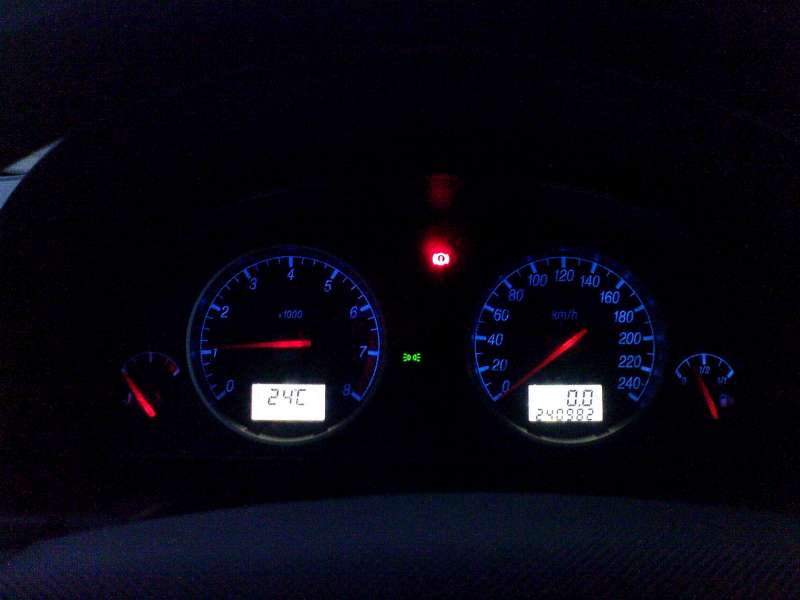

Ahoj kucí, moc pěkný, taky bych se chtěl do toho pustit, ale skončil bych u vyndaných budíků, maximálně je ještě rozeberu, neporadily by jste mi, co je všechno potřeba, jaký diody, pásky popřípadně co a jak kde koupit, myslím že se to nebude hodit jenom mě..
Chtěl bych podsvícení těch čtverečků s Km a teplotou bílé jako má pavlik, a bílé ručučky, ostatní tak jak je chci zachovat, jak na to... :?: :?: :?:
..předem děkuji za rady... :wink:

Jak všechno zelené a místo červený bílou?To už někdo má???

...takhle to ma pavlik....ty bílé čtverečky...a ja bych chtěl i bílé ručičky....jinak všechno jak je....nechat...
