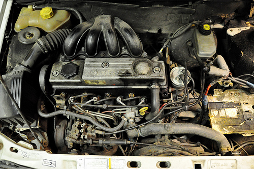

kovikovi
Příspěvky: 6
Registrován: 28.06.2009 20:27
Re: výměna palivového filtru
Příspěvek od kovikovi » 28.06.2009 22:30
Tak tady je ta fotka.
A jak se to mění. :?:

To nikdo neví. Ten Delphi má ještě navíc nějakou patentovanou cirkulaci nafty a výrobce vstřikování Delphi doporučuje používat jen tento a žádný jiný. Koupíš ho v diesel servisu autorizovaném pro Delphi. Odkazy jsou tady na foru. Cena je +- stejná jako u Bosche.

není to náhodou tohle? :D

A jak se to vyčistí nebo vymění poradí mi někdo please :?: :?:
Rumcajs1
Příspěvky: 5877
Bydliště: Jihlava
Příspěvek od Rumcajs1 » 29.06.2009 10:14
já jsem to teda nedělal, jen jsem se díval. Na mým autě jdou tam ty hadičky na takovým nasvakávacím mechanismu, nějak se to zmáčkne, vycvakne, vytáhneš starej filtr, dáš novej, zaliješ ho naftou a hadiky nacvakáš zpět. Neměla by to být žádná věda. Prý by to mělo zvládnout doma i střevo jako já :mrgreen:

rumcajs1 píše:já jsem to teda nedělal, jen jsem se díval. Na mým autě jdou tam ty hadičky na takovým nasvakávacím mechanismu, nějak se to zmáčkne, vycvakne, vytáhneš starej filtr, dáš novej, zaliješ ho naftou a hadiky nacvakáš zpět. Neměla by to být žádná věda. Prý by to mělo zvládnout doma i střevo jako já :mrgreen:
Díky za radu tak to zkusím udělat a ještě jednou díky.
