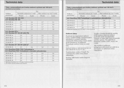

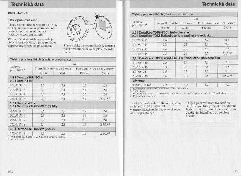

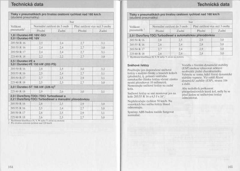

U Mondea to píší teda logicky :-)
Ex ST220 model 2004

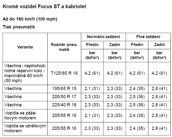

No, u Mondea to vypadá v pořádku, ale u Focusu teda ne :roll: ... stejné údaje jako na obrázku níže mám i na štítku v autě.
