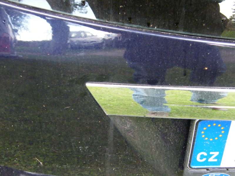

tak jsem se konečně dokopal hodit tu foto po opravě :wink:
