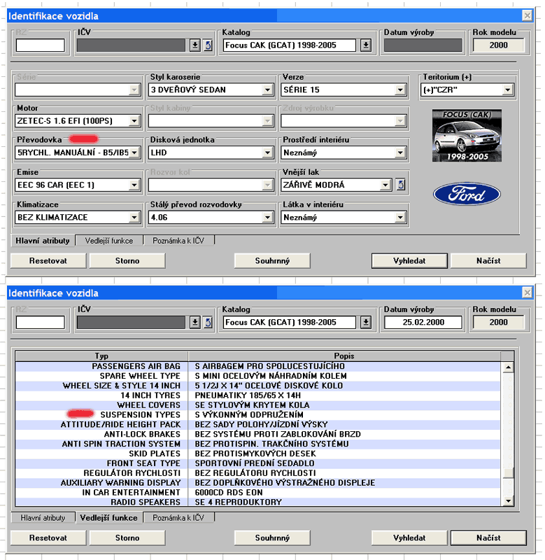

Nuz ja mam Mk1 vo verzii Trend. Nejake listy alebo ine odlisnosti ? To som nikdy neskumal a neviem ci sa to lisi, ale nemam pocit, ze by ano. V prevodovke sa nelisi urcite. A co sa tyka podvozku, je to odlisenie definovane v specifikacii "s vykonnym odpruzenim". Problem je, ze odpoved co to presne znamena so 100% istotou ti nevie/nechce dat nikto.
Co som zistil, tak rozdiel je urcite v pruzinach. Tato verzia je o 0,9 cm nizsia ako ostatne verzie. Ci je tvrdsia to neviem, ale aj keby "nebola" tak "je" :o) lebo ta pruzina je kratsia a pochybujem, ze by bola z maksej ocele :o) Vcelku nemozne je vypatrat, ako je to s tlmicmi. Ja som pred mesiacom riesil tento problem (vid tema Tlmice http://www.ford-focus.cz/forum/viewtopi ... &start=435) a dospeli sme k nazoru, ze by logicky mali byt ine. Pokial by sa jednalo ale o kupu, tak ekvivalent originalov v ponuke ziadneho vyrobcu jednoducho neexistuje, nerozlisuju, nepoznaju, len bezna seria. Ostatne sucasti podvozku by mali byt zhodne. MicroCat pise rozdiel prave v polozke Zavesenie.
Co sa tyka bazaru, tam je pomoc jednoducha, staci si naliat cisteho VIN-ka a pozriet do MicroCatu. Hned zistis, ci bol Trend, ked bol novy :o) Pokial ale niekto nevedomky siahol na tlmice, tak uz to Trend nebude :o(
Ja osobne by som ale asi len na pohlad Trend nerozlisil :o) Lebo ako hovorim, ani som nevedel, ze by sa mali nejako opticky lisit. Rozdiel pri 1.6 mal byt prave len v zaveseni podvozku.

Nejake odlisnosti tam jsou, minimalne sportovni sedacky a stribrne dekory v interieru a par dalsich, popsano nahore...
Prosel jsem to vlakno na ktere odkazujes..v podstate to co tam resis me zajima. Narazil jsem na stejny problem, ze vyrobci tlumicu to nerozlisuji - jestli trend nebo ne. Jeste trosku odbocim - nekde jsem dokonce cetl ze verze Ghia naopak ma mekci podovzek..ale to je mozna blabol.
Takze je tedy jiste, ze trend ma jine pruziny - kratsi. A podle toho co ti rekli ve Fordu, tak i jine tlumice. V cechach je v katalogu je napsano ze verze trend ma "sportovni podvozek".
To o zprevodovani pisou treba na tipcars.cz, ale nevim..nikdy jsem bezneho foca neridil.

Co sa tyka prevodovky, to nie je problem vypatrat, v MicroCate sa da lahko zistit, ci verzia Ambiente ma inu prevodovku ako Trend. To ma pekne samostatne okienko hned v uvodnom popise auta :o)
