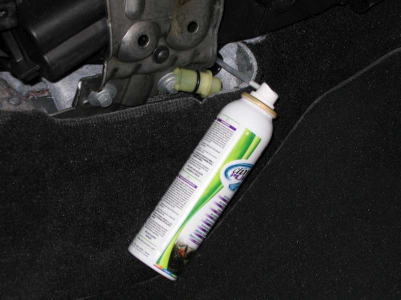

kupil som ten valeo clim pur ale je to blbost. ma to len 20cm hadicku a strieka sa to za kabinovy filter do potrubia klimatizacie. to nie je ten sprej na vyparnik
ale skusim predlzit tu hadicku na 80cm a aplikovat to cez kanal spod auta priamo do vyparnika

killerhammer: Z pod auta nemé cenu ten sprej aplikovat. Nevím jak u Mondea, ale u Focusu II. se prostě odtokovou hadičkou zpod auta k výparníku nedostaneš. Přes dvě plastové kolínka se ta hadička od spreje zalomí. Viz můj amatérský obrázek. Případně se koukni na mé foto na 1.str tohoto vlákna. Přístup z interiéru je naopak úplně super a je to otázka max. 5 minut.

chapem, cez to jedno koleno by som to este dostal ale cez druhe uz nie. no musim to v mondeu kuknut podla tvojich fotiek vo focuse, ci to mam podobne alebo sa spytam v servise

forfoc dakujem, islo to rovnako aj na mondeu MK4
strelil som tam polku flase na dvakrat, prvykrat som to nechal len 10 minut posobit a odtiect a druhykrat som aj zapol klimu a nechal 10 minut bezat podla navodu
druhu polku som si este nechal na jesen

žirafák: Kam a jak to nastříkat pochopil, ale nenastříkal tam ten správný sprej, tedy sprej přímo určený na výparník.
Ale snad fungoval i ten Valeo. Při tom sem killerhammer dával odkaz na super sprej na výparník. Ten Wurth asi nesehnal.
