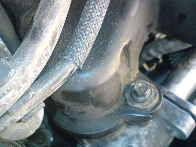

btw. som vyššie písal že dam foto z montáže :
FORD Mondeo KOMBI, 2.0 TDCi , 96Kw, 6-ti kvalt, GHIA X, 2005
