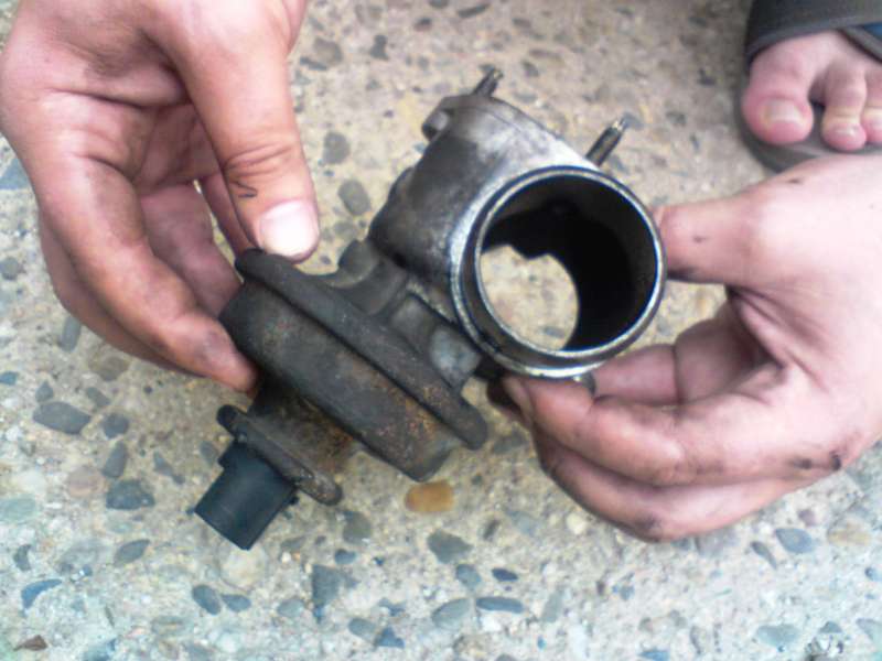

iggy preco by to neslo? ja to tiez takto idem spravit, zajtra
. ak zaslepim len privod splodin, tak egr ostane funkcne, elektronika ktora ho kontroluje tak s nim nema mat preco problem, ve ona len sleduje jeho stav ventilu (otvoreny/zatvoreny)

Právě že to ECU pozná - nikoliv podle stavu EGR, ale podle směsi! V oblasti částečného zatížení očekává ECU splodiny od EGR (je otevřen) a proto zvyšuje dávky vstřikovačům. Směs pak logicky neodpovídá charakteristice v tom daném okamžiku a to má za následek chybové hlášení! Pokud chceš zaslepit EGR, tak ne úplně - stačí když v záslepce necháš 10mm otvor. Taky se na to chystám ve spojení s pravidelným čištěním EGR. Iggyrock

iggy - a jsi si jistý? Na co má potom EEC lambdu? Nenastavuje náhodou právě podle ní bohatost směsi?

Taky mě to připadá divné. Jak motor pozná, kolik je ve směsi výfukových plynu a kolik čerstvé směsi? V sacím potrubí, žádný takový snímač není. Podle mě, ŘJ pouze spolupracuje s elektronikou EGR, kde vyhodnocuje pohyb pístku a podle toho nastavuje vstřik.
Chce to dobrovolníka, který to vyzkouší. Ještě jednu záslepku doma mám, takže kdo máte elektronicky řízené EGR pište.

no chlapci, vcera som vybral cele EGR von, a priniesol do prace našim chlapcom na údržbe. dnes by mi mali spravit zaslepku a odpoledne to namontujem spet. Ja mam elektronicky riadene EGR a v prvej fáze to zaslepim len tak ako ty pava. Uvidime co sa stane

nevosli vsetky foto tak tu je zbytok... potom doplnim aj z montaze

Právě na to má lamdu! Při uměle zavřeném EGR a při volnoběhu nebo částečném zatížení tam půjde jen vzduch. Tzn., že při větších dávkách vstřikovačů v uvedeném režimu (ECU očekává splodiny od EGR) budou logicky vyšší hodnoty emisí a to vyhodnotí lambda jako neočekávaný stav. Sám to vyzkoušený nemám - poze teorie a z jiných zdrojůWizzy008 píše:iggy - a jsi si jistý? Na co má potom EEC lambdu? Nenastavuje náhodou právě podle ní bohatost směsi?

Tak, záslepka je spravená, a ked prídem domov z práce tak EGR nahodím na svoje miesto. Podla človeka, ktorý mi tu zaslepku vyrobil, a je tak trocha aj automechanikom, a sám vlastní Peugeota HDi, toto zaslepenie v mojom prípade aj napriek elektronickej kontrole stavu ventilu bude mať len dva vplyvy : 1. auto by malo prestat dymit a 2. nebude sa zasierat sanie . Podla jeho nazoru a skusenosti pokial je EGR funkčný ( a moj je) tak nie je dovod že by ŘJ mala vyhodiť akúkolvek chybovu hlasku. K chybovej hláške by došlo v prípade že "odstavím" poddtlak, alebo v prípade že sa ventil zasekne. Tak uvidím po namontovaní.

no tak zaslepka implementovana
, ale mobil v ktorom mam foto som zabudol asi v aute..teda ak som ho nestratil
skusobna jazda po Hustopečích , jazda cca 15km po dialnici a cca 15km spet po okreskach.
1. žiadne rozsvietenie kontrolky
2. subjektivne sa mi zda ze auto rychlejsie reaguje a taha od spodných otacok
3. Dymivost zmizla ( teda ked som tomu dupol na dvojke od cca 20km/h na plno tak to zadymilo, ale nie tak cierne a nie tak husto)
4. plynulejsie pohynanie sa
5. spravil som diagnostiku densom a cista
6. spravil som diagnostiku cez pristrojovku a hodilo to dtc e201
hladal som na nete a nasiel som toto :
en : its nothing to be concerned over as its not an error code
de: Dieser Code ist nichts worüber man besorgt sein sollte, da es sich nicht um einen Fehlercode handelt
podla tabulky Ford DTC kodov ale E 0201 je Invalid Ambient temperature data
co podla mojej anglictiny znamena chybne data o okolnej teplote ( vonkajsej teplote)
tak neviem
tak neviem

Iggy no neviem ako to je s tym dtc e201
aj naprikek tomu co pisu na nete tak si myslim ze to nejaka chybova hlaska je
predtým mi test pisal dtc none a teraz dtc e201
neviem to presne identifikovat ze o com to je
ale subjektivne je fakt ze auto lepsie taha "odspodu" akoby sa posunula krivka krutaku na nižšie otačky.... napr. predtým som nevedl plynule ist 80km/h na 6tku. teraz motor nenamieta
....akože neplánujem tak jazdit
ale skusal som ...alebo 50 na 4ku bolo predtym utrpenie, teraz to ide pekne plynulo...

O tu chybu bych se nestaral - je to tam přímo napsáno, že se o chybu nejedná! Jinak jsem zvědav, jak dlouho Ti vydrží kontrolka shasnutá. ECU si po čase uvědomí, že nesedí množství vzduchu dle MAF a současně podle polohy otevření EGR. Řekl bych, že je to jen otázka času!

Množství podle MAFu a otevřeného/zavřeného EGR nemůže sedět nikdy, když vstp z EGR je až za MAFem. Čili o tom, kolik toho teče skrz EGR jednotka nic neví (pokud tam nejsou podtlakové čidla), jen pomocí lambdy dorovná směs (o tom je celý princip EGR, do sání pustíme spaliny, tím má celá směs méně kyslíku a tak jednotka dá i méně paliva, aby udržela nastavený poměr palivo:kyslík)iggyrock píše:O tu chybu bych se nestaral - je to tam přímo napsáno, že se o chybu nejedná! Jinak jsem zvědav, jak dlouho Ti vydrží kontrolka shasnutá. ECU si po čase uvědomí, že nesedí množství vzduchu dle MAF a současně podle polohy otevření EGR. Řekl bych, že je to jen otázka času!
Pokud by tam byl haprus, tak se kontrolka rozsvítí poměrně rychle, já když jsem jezdil pokusně s odpojeným konektorem od EGR, tak jsem si jí všimnul asi po kilometru, ale mohla se rozsvítit i dříve.
