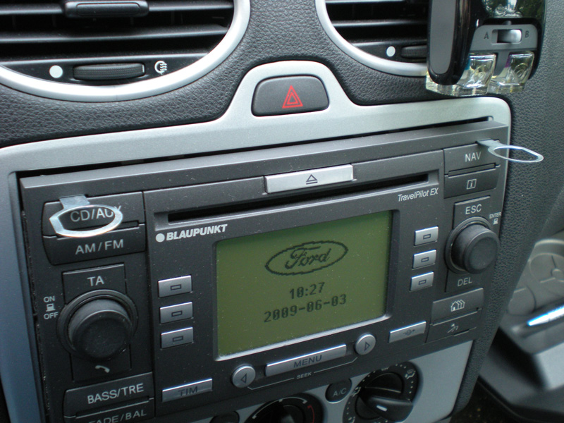

Muzete nekdo poradit jak vytahnout radio ze stredovyho panelu ve FF II?
Ofiko so na to pry naky vidlicky... Da se to i bez toho?
Na foru jsem nasel navod jen na vytazeni radia ve FF I...
Diky vsem!

musíš mít 4 takový packy, nejlíp se to dělá ve dvou a jestli ho potřebuješ vyhodit ven, tak klidně zajeď do Forda, oni ti ho většinou ochotně zdarma vyndají :) já v Brně zajel do Rašina a nebbyl problém.

Navod som nasiel na nejakej ruskej stranke ale uz si nepamatam ze kde,skus cez google. Postup je asi taky ze to tych 4 pozdlznych dierok na radiu zasunies 4 tenke plastove pasiky a potom by si uz mohol to radio vybrat von...

Nejlíp bys to pochopil, kdybys měl k dispozici jedno vytažené rádio rádio. Takhle se to špatně popisuje.
Stačí čtyři kávové lžičky (v mojem případě :) ), strčíš je do čtyřech otvorů a zatlačíš na ně směrem ven (myslím :) ). Tím vevnitř uvolníš takové pacičky, které jej drží na místě a pak to jde ven samo

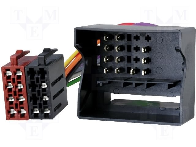

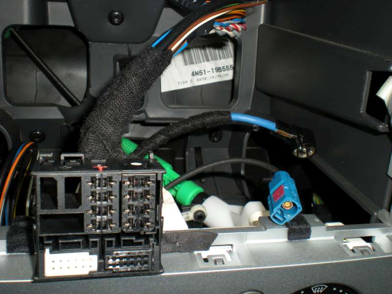

ahoj, nevim kam to dat, tak se zeptam tady. potreboval bych radu ohledne pripojeni neorigo radia. mam v aute tyto konektory
a nevim jestli staci koupit tuto redukci ? "ZRS-AS-26B Adaptér Ford Mondeo,Focus C-Max 09/2003-> ISO "
+ antenni adapter DIN-ISO ? A mel bych pripojit teda vetsinu autoradii ? Diky za radu :wink:
MK2
Příspěvky: 4585
Registrován: 01.09.2008 20:30
Bydliště: Kolín, Nedašov
Re: Demontaz/montaz radia ve FF II
Příspěvek od MK2 » 03.06.2009 12:28
Podle mého názoru uvažuješ dobře. Adaptér na obrázku ti bude stačit. Ten ISO konektor připojíš k většině autorádií. :)
A samozřejmě potřebuješ i ten antení adapter jak si říkal.

Tak konecne spravna sekce, vim ze ted budu hazet hrach na zed, ale timto bych chtel poprosit vsechny majitele FFII aby se nesnazili vytahovat radia jinym naradim nez origo planzetkama, protoze to co jsem dneska zazil v praci, to je katastrofa, potreboval sem namontovat parrota a radio ani za prdel neslo ven, ty skulinky odloubany a pojistky uvnitr samo zohybany a neslo to vyndat, nejakej blazen se pokousel radio vyndavat snad hrebikem, nekdy me to pripadalo jako lopata to co do toho strkal, no hruza, takze ja za AUTO IN prohlasuji, pokud chcete z nejakyho duvodu radio vyndat, klidne prijedte vyndame vam ho zdarma ( predem upozornuju ze nikomu ho vyndavat nebudu, bavim se o radiu:-) ) ulehcite praci nam a sobe prachy za dolovani rozdloubanyho radia, dekuji.

Video s demontáží rádia (i s rámečkem) je zde : http://www.ford-focus.cz/forum/viewtopi ... 55#p277555

staci si za par korun koupit vytahovaky :) http://www.vpcentrum.prodejce.cz/index. ... 450&ak=155
koupil jsem omylem ale jen 2ks, zbyvajici 2 jsem "vyrobil" z plisku pci zaslepek z bedny na pc.

jj já už mám taky plechy na vyndání, sice jen 3ks (udělaný je to za minutu ale -) ale stejně jsem povytálnul nejdřív jednu stranu a pak dělal druhou. Hlavně to chce se do těch stěrbin kouknout a necpat to jinám :|
