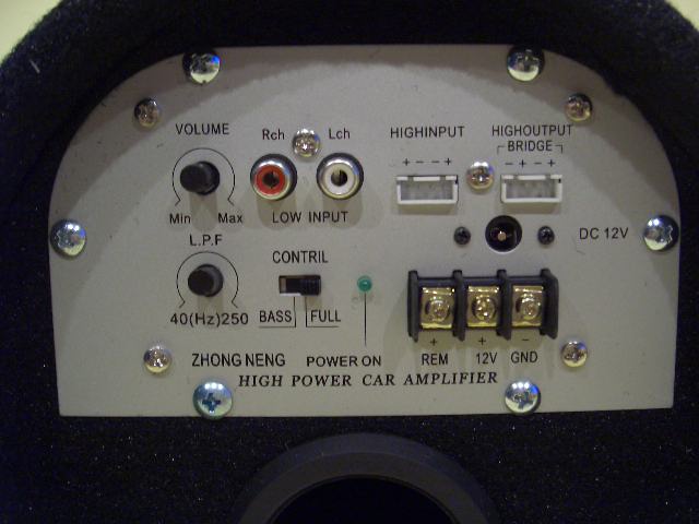

r0mik píše:ihrdlick: radio a zesilovac (aktivni sub) propojis spinacim kabelem, tzn. zapnes radio zapne se zesilovac.. u radia to je modry kabel ( ATT, remote)
Takže netahat + od baterky? nebo to mám zapojit aby ten modrý přes relétko spínal plusko od baterky? SUBW má odběr až 10A, zvládlo by to rádio?

Ne, to jsi asi spatne pochopil. Na zesiku mas +,- a remote. + vezmes z baterky - z kostry a ten remote prave z toho radia.
Z remote jde sice take 12V, ale neni treba zadny vykon. Kdyz se na remote objevi 12V zesilovac zacne brat napeti z + po dobu dokud bude 12V na remote.
ObrázekObrázek

aháááááááááááá :) A já si říkal, proč je tam to další + ! Takže ten modrý jo? Impuls na autoanténu, že?

ihrdlick píše:aháááááááááááá :) A já si říkal, proč je tam to další + ! Takže ten modrý jo? Impuls na autoanténu, že?
No ta antena se mi nezda. Podle me dava jen kdyz budes poslouchat radio. Kdyz pojedes CD/DVD tak 12V davat asi nebude. Nejlepsi bude, kdyz to zmeris voltmetrem. Podle me je to urcene jen aby vyjizdela antena, kdyz preve pustis radio. Ale napada me, ze by ten REM mohl byt na kostce (iso konektor), jak mas repro a napajeni. Mely by tam byt na dratkach popisky. Jeste to prover. Ja bych to resil ale uplne jinak.
Zesik bych napojil rovnou na baterku a mezi baterkou a REM bych dal vypinac se svetylkem, nebo neon trubici, zalezi co by se ti libilo (defacto tam muzes zapojit co chces). Kdyz bude svetlo svitit budes vedet, ze je zesik ON.
Ten vypinac se hodi, kdyz si ten SW chces vypnout, aby jsi si nekdy odpocinul od bordelu :wink:
ObrázekObrázek
