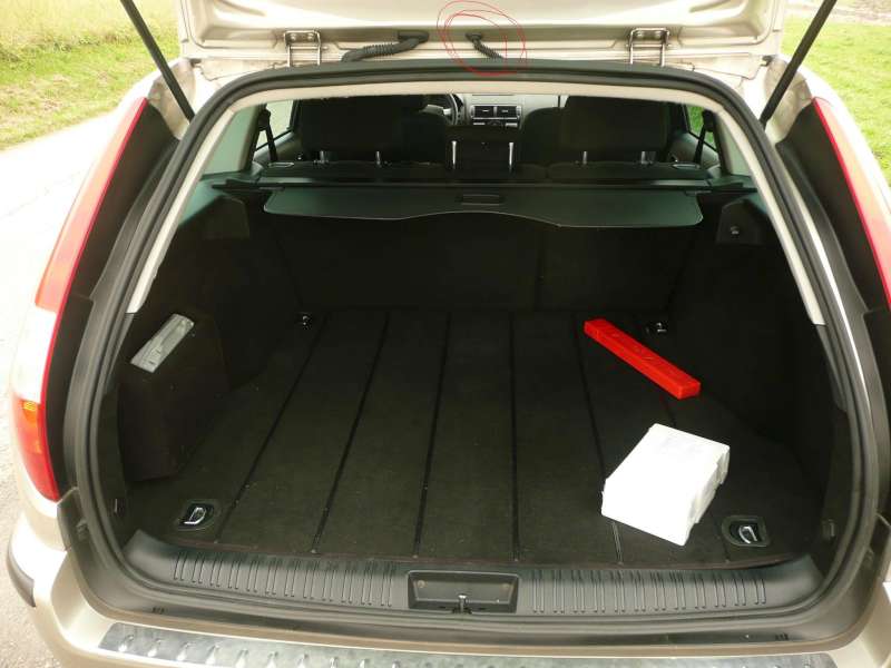

Až teď jsem si všimnul,že mám prasklou gumovou přechodku k ostřikovači.Doufám,že to je k ostřikovači.Nevadí to něčemu?Za kolik se dá ta guma koupit?Kdybych to chtěl vyměnit,je to složitý?

Ta průchodka má FINIS 1322480 a ten blbej kus gumy stojí 139 Kč-DPH! Předpokládám, že veškerá elektrika vede tou druhou průchodkou a v té poškozené je jen hadička ostřikovače. Pokud to tak je, tak stačí sundat tapec zadních dveří, potom sundat hadičku z trysky ostřikovače a vytáhnout ze dveří. Novou průchodku navlíknout na hadičku a tu strčit zpátky do dveří. Oba konce průchodky zamáčknout na své místo a zbytek už je jasný.
