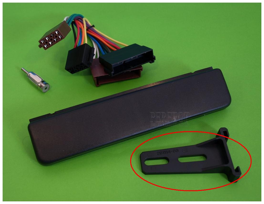

OK, zkusím to. No a ten děrovaný plech v balení u rádia je na co? taky nějaké aretace? A tohle budu potřebovat?

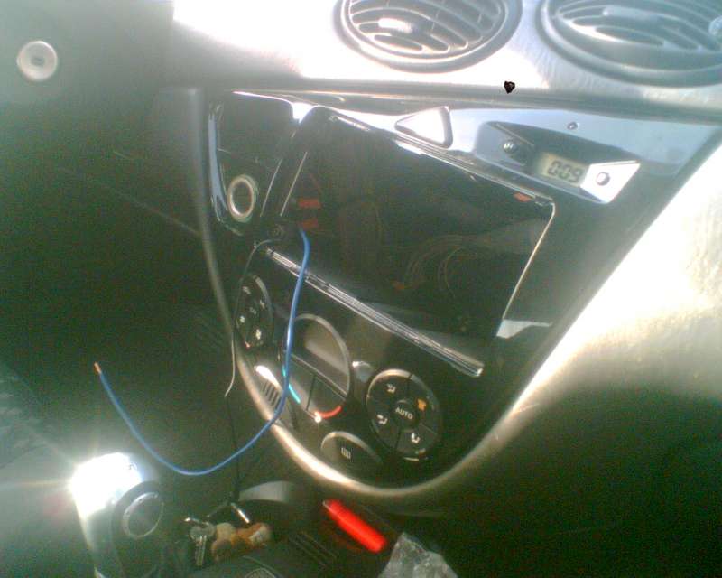

Jupí :wink: :roll: Tak za 44 minut bylo hotovo !!! Nejdříve jsem pomalinku dával ten plechový rámeček do ISO rámečku, pak jsem protahoval mikrofón na handsfree a uzemňovací kabel, abych mohl sledovat DVD i za jízdy. Potom jsem napojil Ford konektory do ISO a zkusil zapnout. A nic ! 8O No zapomněl jsem ten ISO vrazit do rádia :oops: :mrgreen: Pak jsem porovnal veškerou kabeláž a celé to dal hodromady. Ten plastový podstavec jsem vůůůbec nepotřeboval, drží to pěkně i jen v tom rámečku. Další problém nastal tehdy, když jsem chtěl nacvaknout tatranku. Jsem myslel že dostanu infarkt a vypadnu z auta :| Ten plastový rámeček má dole vypouklinu (výstupek) a přes něho nešla nasvaknout tatranka. Takže jsem jí jen přiložil, naklonil panel a pak docvaknul. Myslel jsem, že pokud to tak budu muset dělat pořád, tak mě to přestane bavit a vrátím se k originálu 6000, ale pak jsem to chtěl ukázat kámošovi a ejhle !!! Musím dostat grif do zacvakávání tatranky, když jsem mu to ukazoval, tak to šlo úplně normálně :wink: A pánové...zvuk jak víno, pouštěl jsem si svoji oblíbenou skladbu a zjistil jsem, že v pozadí ještě někdo zpívá! Mám origo repráky a pokud ještě vytlumím dveře, tak ... :twisted: :twisted: :twisted:
Potom napíšu něco více, uvidím jak to je s DVD. Jo a ještě musím koupit TV anténu. na mobil jsem zapnul bluetooth a hned našel rádio. Přikládám pár fotek. Ta poslední je focena chytřejším mobilem než mám já :( :oops:

Tahání uzemnění a mikrofónu

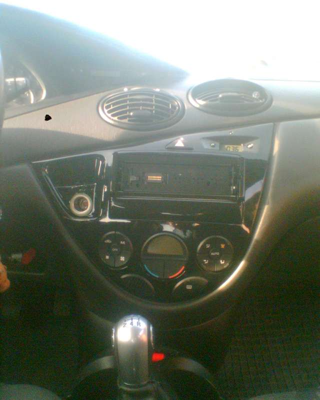

Zatím bez tatranky
Zatím bez tatranky
Finální podoba
Finální podoba

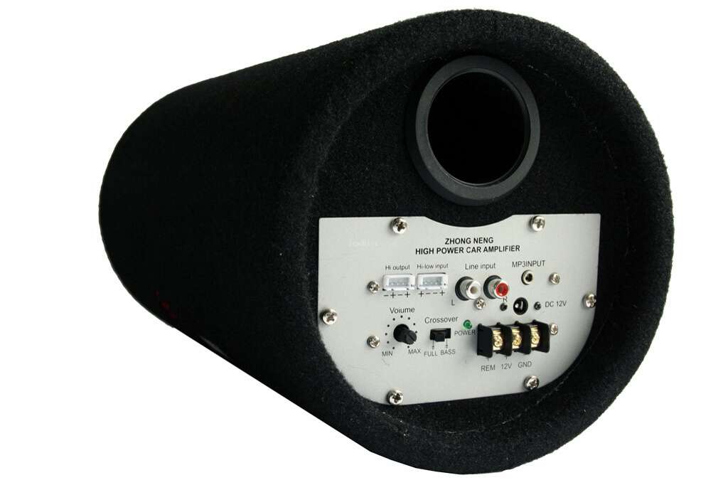

A já mám taky OT dotaz. Koupil jsem si AKT subwoofer, ale přímo z rádia výstup na SW není. Můžu vzít ty drátky, kde je napsáno FRONT AUDIO OUT? Asi jo ne? nebo zadní výstup?

A ještě asi OT dotaz. Kolikati A-vou pojistku mám dát před ten woofer? Je to jen takový "srá*" z aukra :roll: . 10A by mělo stačit ne ?
UPD: nalezeno...15A :wink: 8)

UPD: kluci, napájení SW mám tahat přímo od baterky nebo stačí z pojistkové skříňky pod volantem :roll: A stačí mi 1,5mm2 lanko? Originál u toho byl kabel tak 0,25mm2 ale izolaci má tam 2mm 8O
