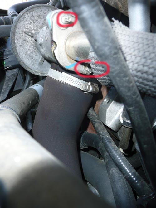

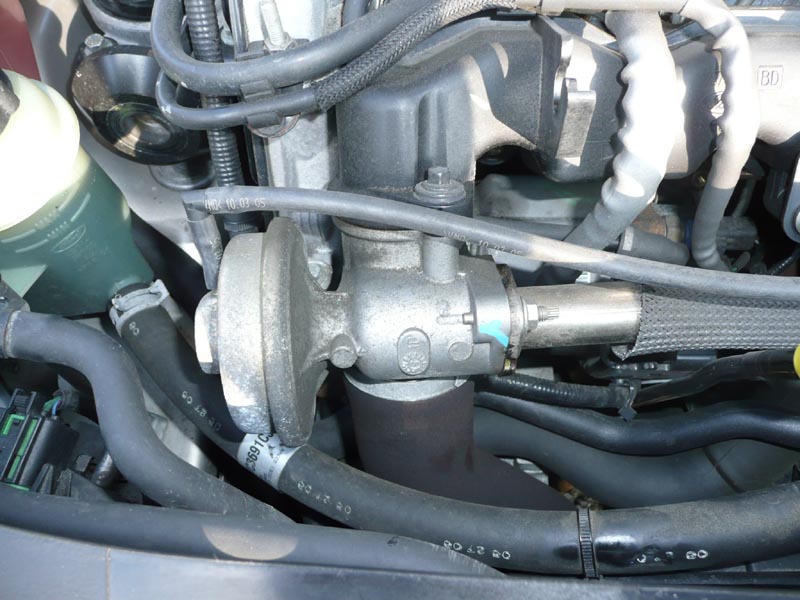

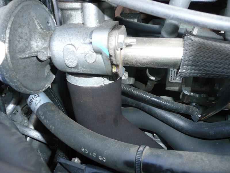

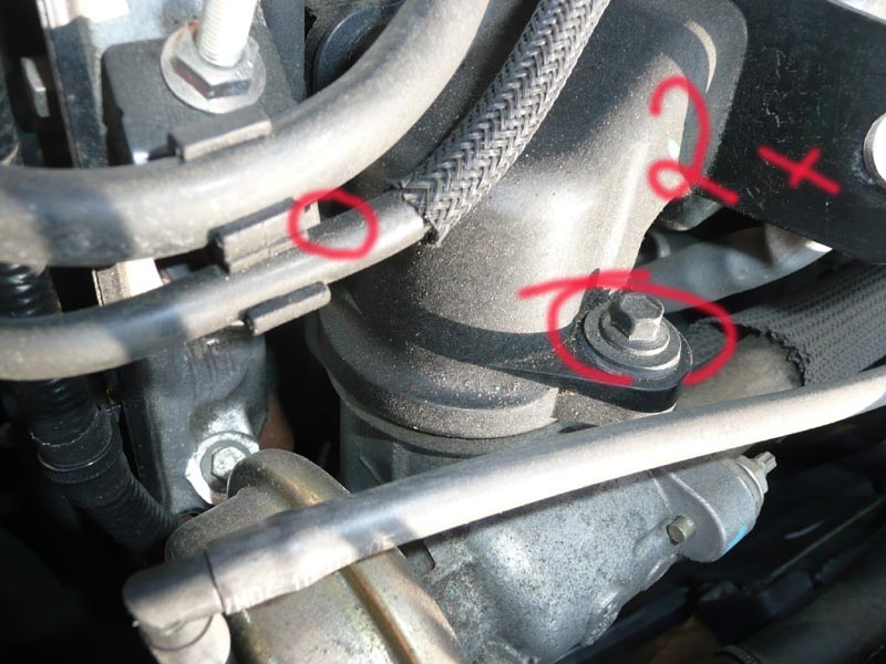

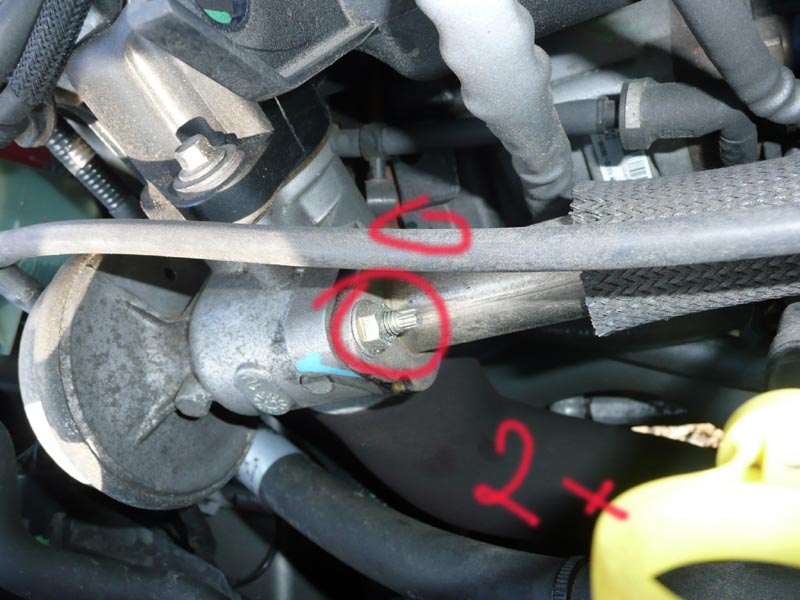

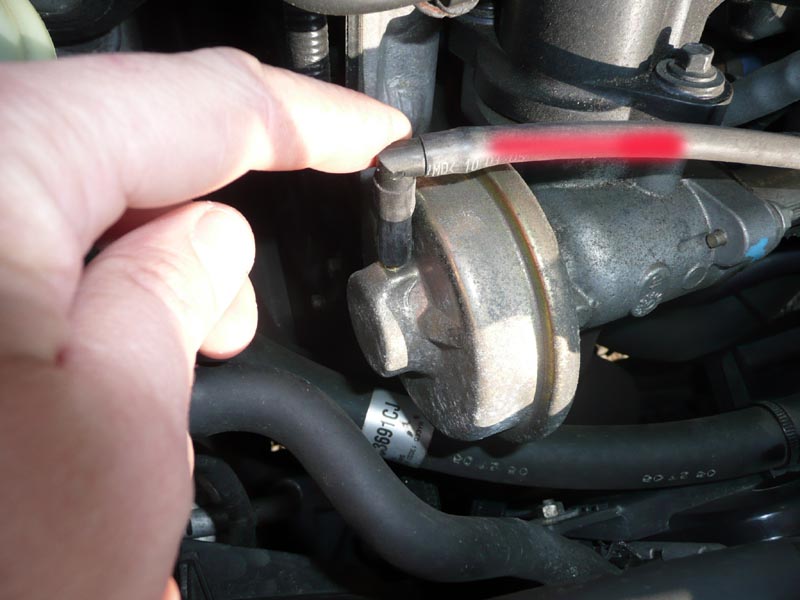

Tak já na to dnes koukal.Přístup se zdá být dobrý...Jen nevím jestli třeba něco přes ty hadice nezavzdušním.Opravdu tomu nerozumím,ale neměl bych ne???Nerad bych si přidělal starosti....A opravdu je lepší to hned zaslepit????Já bych ho chtěl asi jen vyčistit...

já hlavně nevím ani co všechno by se mělo zaslepit a co může zůstat průchozí. Ta podtlaková hadička by se asi taky měla něčím ucpat né?

Já na svém ucpal jen ten přívod z výfuku do sání, tu podtlakovou hadičku ne. Ale mám jiný motor, tak nevim ... A někdo ucpává i tu podtlakovou hadičku ...

myslím, že to nemusíš ucpat okamžitě. Něco z toho možná uteče, ale to by nemělo vadit, ten podtlak se tam potom, až to zase připojíš nebo ucpeš, vytvoří znovu.

já tomu taky rozumím jako koza petrželi, ale tohle si myslím že by nemělo vadit. Ale před nstartováním bych to něčím ucpal aby ŘJ třeba nenačetla nějakou chybu v tom podtlakovým potrubí. Sice se tu píše, že se to zadělávat nemusí, ale já bych byl klidnější.
