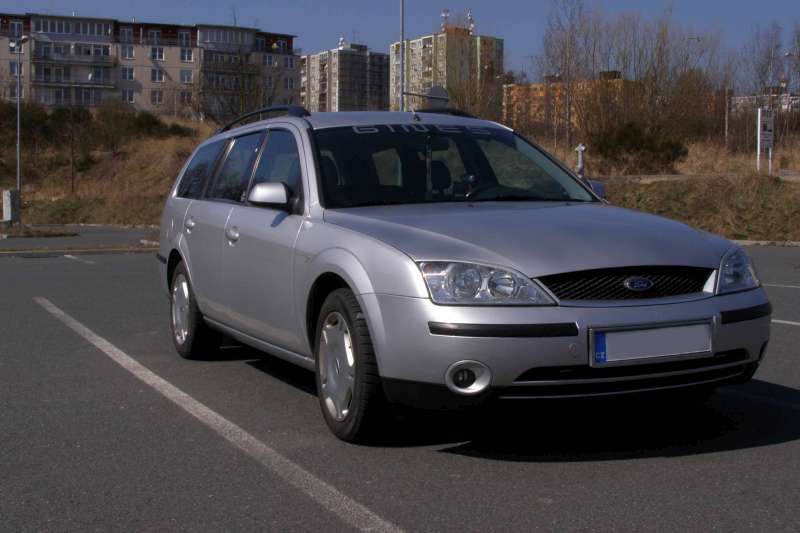

Tak lišty jsou dole.
Šlo to super. Nahřál jsem to fénem a z kraje asi 2-3 cm jsem si je odloupl kartou. Pak už jsem lištu jen držel, lepidlo nahříval fénem a pomalu odtahoval.
Byli asi za 15 minut dole.
Výhoda je že tam nezůstané žádná ta oboustraná lepenka. Takže pak už jen stačí to omejt vodou a zbytek lepenky jsem bral odstraňovačem lepenky.
Celkově mi to zabralo asi hodinku.
No a je to.
No a je to.

no bomba, s tím fénem jsi to vychytal, že jsi to nemusel vrtačkovat
A po lištách nikde ani stopa, dobrá práce

myslím že to vypadá o moc líp. Ještě tak hodit ty černý do barvy a bylo by to úplně ťip ťop

No ty černý lišty nastříkam až časem. Teď už to nezvladnu. Teď se musim pustit ještě do interieru ať je to OK na sraz.

čím dál víc mě usvědčuje to, že auto bez těch lišt je takové mohutnější, hezčí. Teda pro mě.
