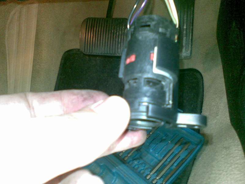

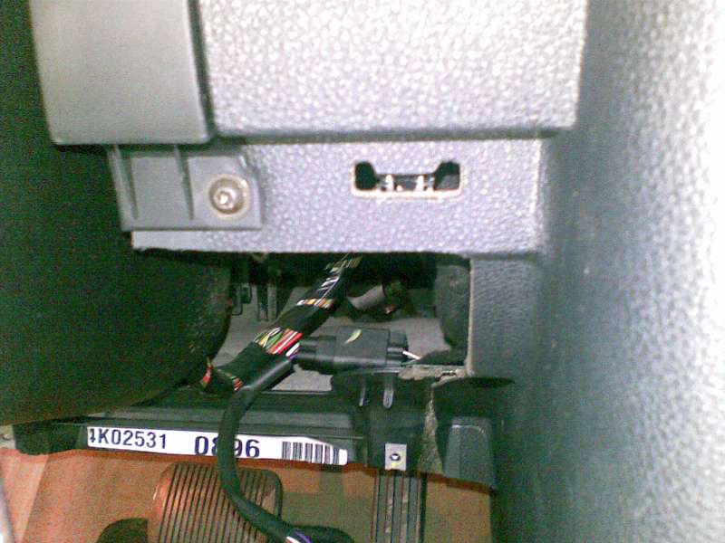

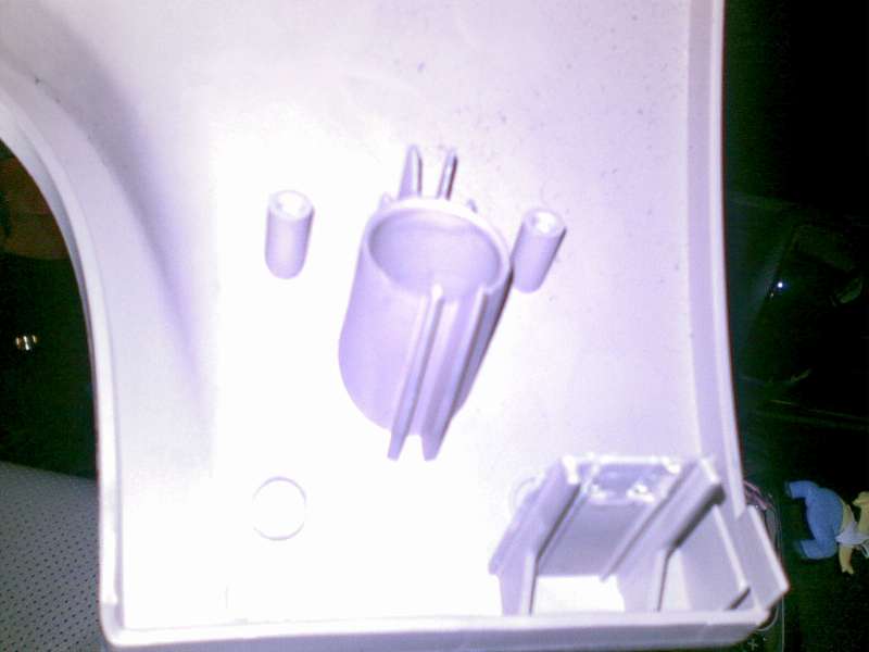

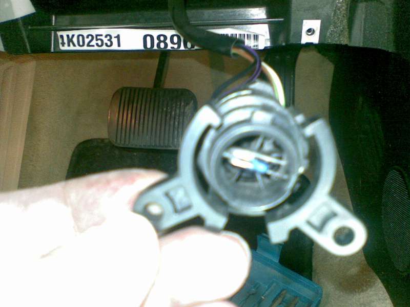

Dnes dopoledne jsem to rozebral. Nejdříve sundat kryt, pět šroubků (viz.výše), trošičku problém je s vyloupnoutím krytu z úchytu, je to vidět z fotky. Musí se použít násilí, teda alespoň u mě. Samotný motorek s lopatkami a čidlem je přichycen k tomu plastu dvouma šroubkama. Ty jsem odmontoval a nechal ho viset na drátech, ty jsem neodpojoval, bylo by to zbytečné. Lopatky i samotné čidlo jsem vyfoukal od prachu a školním štětcem vyčistil. Nebylo tam toho prachu nějak moc, ale samotný běh ventilátoru se ztišil a myslím, že nebude na škodu i to vyčištěné čidlo.
Fotky jsou hrozné, měl jsem jen mobil. Ale lepší než nic.
