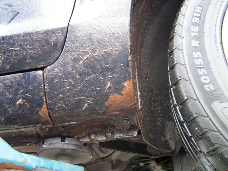

Zdravim vas.
Ja mam trosku iny problem. Za prednymi kolesami na oboch stranach mam obity lak az na plech a chyta to hrdza (tak som to uz kupil v decembri) a teraz po zime to chcem dat do poriadku - vid obr. viete nieco poradit? hlavne sa pytam ani nie tak na lakovanie (to asi dam spravit znamemu klampiarovi, ale ak mate dobry napad tak sem s nim
), ale skor na prevenciu. videl som na niektorych focusoch take umelohmotne listy pozdlz celeho spodku. da sa to niekde zohnat? je to dobre? albo poradite nieco ine?
Focus II, 1.8i, 2010

Tohle většinou způsobuje posypový materiál(drť).Nejlíp uděláš,pokud vybavíš auto na zimu zástěrkama.Prahy jestli jsou i na Tvé auto nevím,ale korozi nezabrání.Pod tím plastem spíš bude vlhko....

podla mna by zasterky tomuto zabranili.. urcite by pomohli aj nejake neoriginal ford

no njaviac ma se... ze to nevyriesi uz rovno od vyroby ford...ach jo...
no nad zasterkami premyslam, ale asi by som najprv skusil nejake neorigo, napriklad:
http://www.agauto.sk/cz/zasterky-462.html
ma niekto skusenost?
aj ked sa mi to bez paci viac, ale opravovat to kazdu chvilu asi tiez nieje ekonomicke...

mal som ich na golfe, ten prvý model, sú také mäkké a ohybné, dajú sa prispôsobiť, no neviem ako by vyzerali na tvojom aute

Solfan: Ty lišty na prahy jsou k ničemu, drží se pod nima voda.

Řekl bych, že Solfanovi ani tak nejde o to, zda se pod lištami drží voda, ale spíše o to, že ty lišty zabrání mechanickému poškození laku
Voda se drží i na jiných místech nejen pod lištama ...

Když jsem koupil FF tak jsem za přednímy koly měl taky oprejskanej lak i ,,práskačku,, až na kov, ale zdaleka ne jako Solfan (po korozi ani památky). Nechal jsem u autoklempíře dodělat znovu tu ochranou vrstvu a nalakovat. Taky jsem se dušoval že tam dám zástěrky, aby se to neopakovalo, ale do dnes je tam nemám. Ale místo které mi klempíř vyspravil a láknul je od tý doby netknuté....tak asi proto neřešim zatim zástěrky.

Lišty nejsou našroubované přímo na prahu, ale na takových distančních sloupcích. Zespodu je asi 10-15 mm mezera na odvětrávání. Je pravda, že se tam občas dostane nějaké bláto ze silnic. Po zimě se to snažím vystříkat vodou a vyklepat. Vloni jsem měl ty krátké díly za předním kolem sundané a zatím (ťuk, ťuk) tam koroze není.
Myslím si, že to není špatná věc, teda z pohledu ochrany prahu. Estetika je věc jiná. Netuším taky, proč lišty měly jen hatchbacky a jen do FL. Asi se šetřilo.
