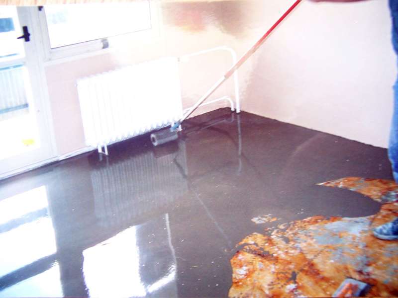

Když jsem si nechal dělat podlahu já,tak jsem si pozval manželčinýho strýce co se tím živí.podlahu jsme vytrhali-i s linem a potom na to nalil samonivelačku od Schönox a ta se krásně sama rozlila po celé místnosti a vyrovnala nerovnosti-pak to pojezdil nějakým válečkem a druhý den byla podlaha vylitá.Jen nezapomenout na penetraci.no jelikož je to hafo KM,taky by se to asi ani jednomu nevyplatilo.Snad jsem ti drobec pomohl.

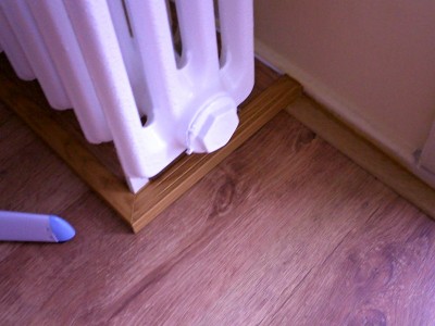

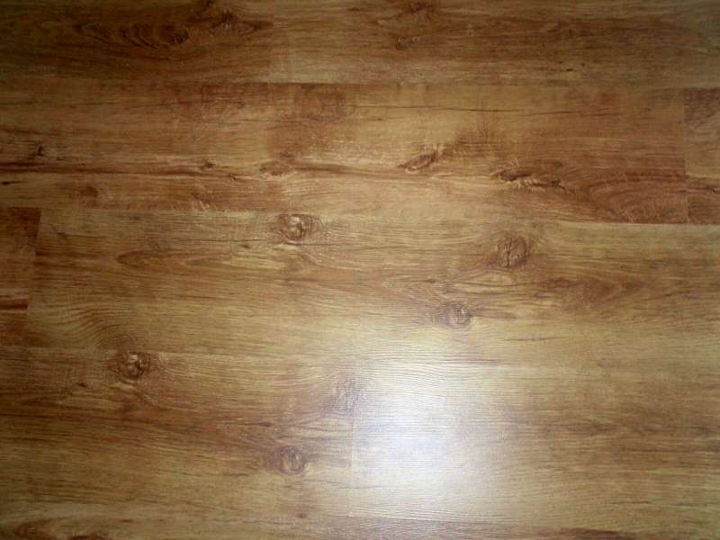

JJJ podlahy mě i s vylitím stáli skoro 50litrů na podlaze nešetřit.-Třeba ti tohle pomůže.

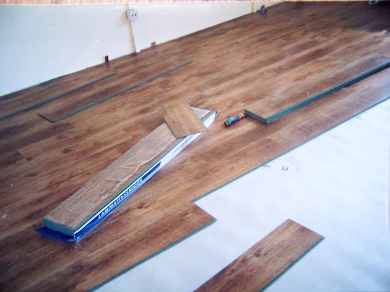

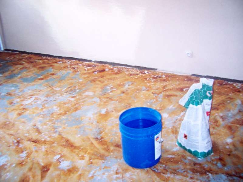

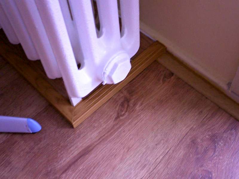

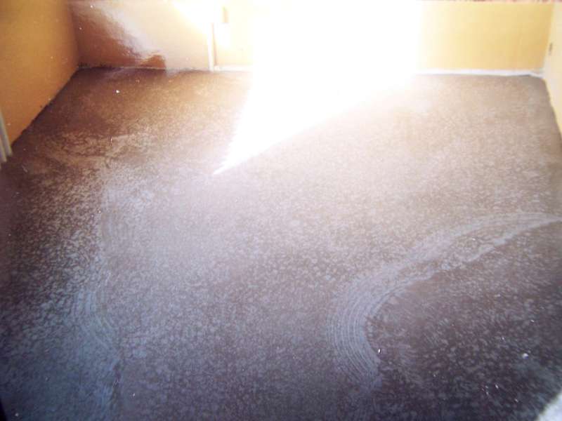

a ještě jedna :lol:
