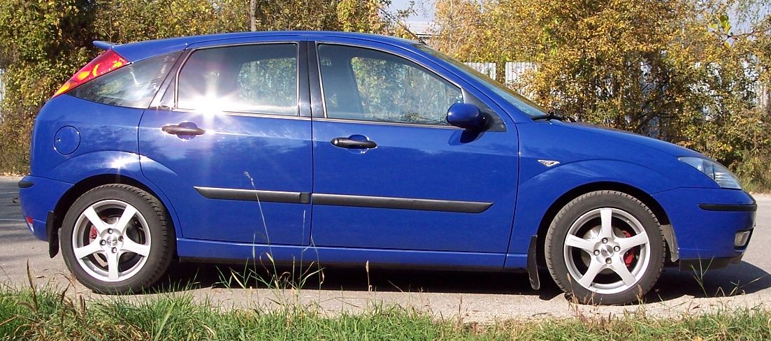

pozri sem , mám 7x15 ET 38 a je to len tak tak
