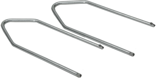

Radio vyndáš rukama pomocí něčeho takového:

jak se s tím broboha pracuje? Jak je to veliký? Kam se to strká?? :D :D

V rozích autorádia jsou malé štěrbiny. Tam zasuneš přípravky a vyndáš rádio. Ty přípravky co jsou na obrázku, jsou na 1DIN rádia, ale Ford má 2DIN rádia. Takže to bude vypadat trošku jinak...

No myslím, že se takové přípravky stejně jen tak neseženeš, takže radši si zajeď do Fordu nebo k někomu kdo montuje autorádia a tam ti vyndají rádio asi za 10 vteřin :D A když pěkně poprosíš možná to budeš mít i zadarmo 8)

podla mna staci vytiahnut/alebo treba/ ten strieborny ramik okolo radia a klimy a dostanes sa aj k moznosti demontovat HF a aj ku skrutkam,ktore drzia radio. :idea: je to tam naklipovane.
ten pripravok od MK2 je k radiam,ktore sa pouzivali vo Focuse 1.

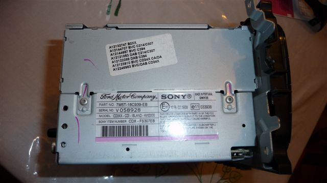

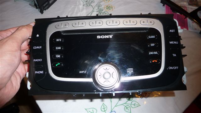

Koupil jsem toto radio podle toho co jsem zde vycetl ale nejak to nejde dat do FoFo 05 Ghia. Koliduje to s okrasnym rameckem. Radio ma 4 uchyty pro šroubky a spoustu plastových výčnělků a toto všechno vadí právě tomu okrasnému rámečku a to jeste nemám ten mezirámeček (přechod z oblých rohů na hranaté) Pokud napřed pridělám na palubku okrasný rámeček a pak nasunu samotné rádio tak tam zavazí kovové uchytky i plastové výčnělky rádia. Pokud napřed zasunu rádio do ovtoru v palubce a pak priložím okrasný rámeček tak to už vůbec nejde. Všechno je vidět na fotkách. Řekne mi někdo jak to udělat nebo existuje jeden model kterej proste do FoFo 05 nejde a ja na nej zrovna natrefil. Kupoval jsem podle fotek co jsem zde na foru našel. Vypadá to stejně ale nejde to tam. Po stránce připojení konektoru vše funguje jak má, jen ta montáž je problém. Musím tam něco odmontovat nebo uříznout nebo vyříznout nějakou díru nebo koupit jiné rádio? To doufám ne. Prodali me ho na vrakovisti v Praze 10 s tím že to je na FoFo 05 tak prosím jak to teda je.
