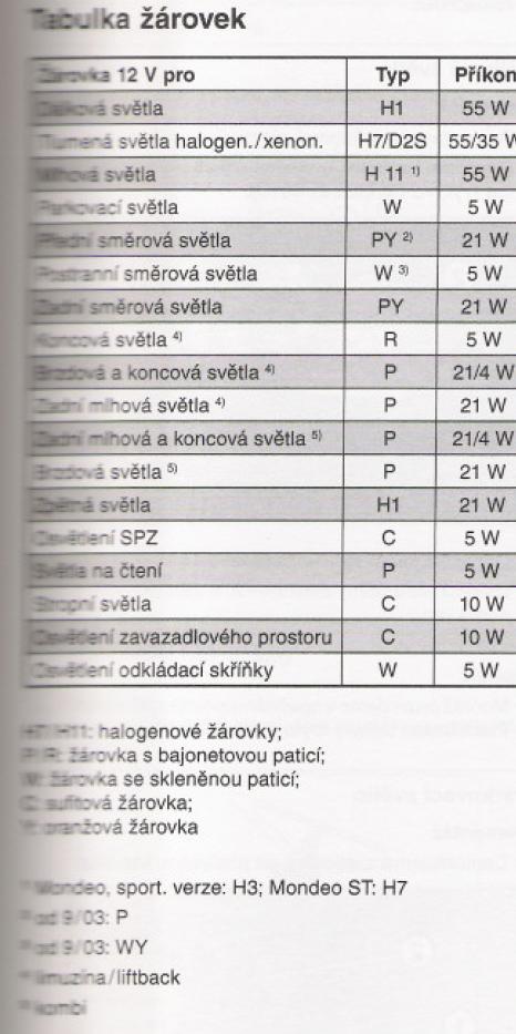

podle tohohle inzerátu http://ostatni-dily-prislusenstvi.sbaza ... 84328.html je to H1
V příručce jsem našel jen to co je na obrázku
....ale měl jsem pravdu s tou halogenkou né? :mrgreen:

No jo,ale já mám jiné mlhovky,tak aby tam nebyla i jiná halogenka :-) Tuším,že pava psal H11,ale jistej si taky nebyl.Chtěl jsem koupit lepší žárovky,ale chci je vyndavat jen jednou :-)

Tak já tam mám opravdu H11...
