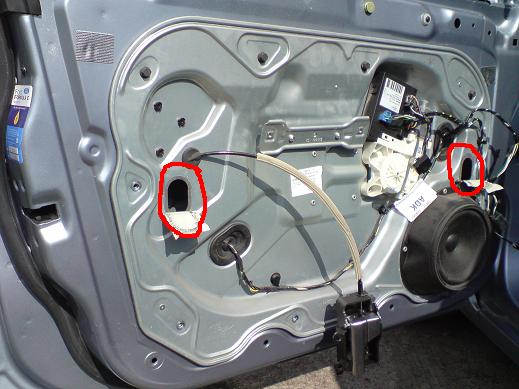

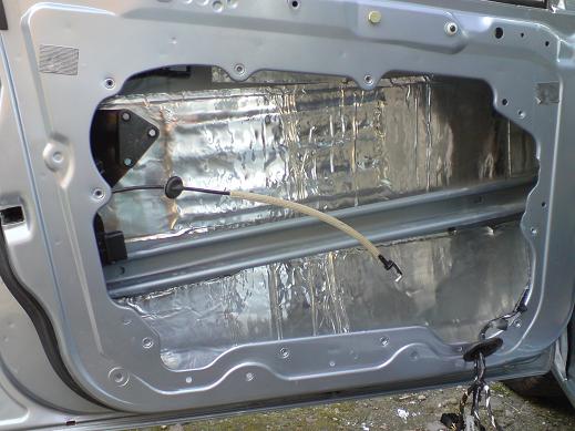

Tak tento vikend som sa konecne aj ja nato odhodlal , kupil som na vrakaci premiove fordacke repro a ked uz ich budem vymienat , tak som aj vytlmil a bol som velmi prekvapeny , aky je tam rozdiel, na dalsi vikend vytlmim a vymenim aj zadne dvere. Ten zvuk by otvarani a zatvareni dveri je neskutocny.Niekto tu popisoval , ze lepil sklo , aby mu nepadalo dole , alebo , ze mu ho brat drzal. Sklo sa celkom jednoducho vybera a potom je aj jednoduchsia praca.
Najprv sa odstrani guma z vnutornej strany dveri

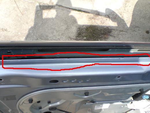

V tychto otvoroch je v kazdom jeden srob na uvolnenie okna
Detail
Detail
Vytlmene dvere sikadampom

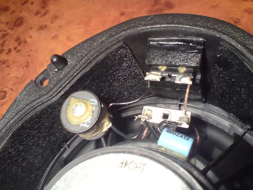

A este jedna fotka premiovych repro. Ozvucnica, v ktorej drzi je z PVC , cize som ju "vytlmil" asfaltovym platom, na tychto premiovych je aj nejaka dost jednoducha vyhybka/filter , to na tych obyc nebolo.
Vytlmenie prepro a vyhybka
