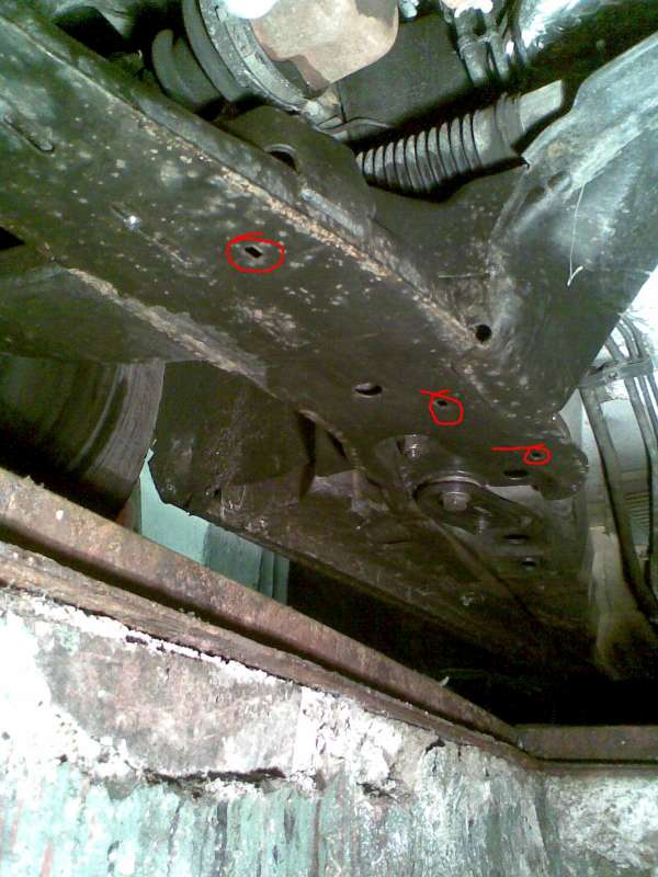

Jak jsem tak montoval,tak jsem zjistil,že na řidičově straně mám sice podběh...Ale ten jen jakoby kopíruje vzorek pneumatiky.Pokud jsem kolo stočil,tak vidím krásně na motor.Na této straně tedy na žebrování asi převodovky.(snad jsem to trefil...na motor jsem blbej).Doufám,že mi rozumíte...
Koukal jsem na aci jestli něco takového mají,ale přijde mi,že ne....
Tak se teda ptám....Má tam něco být?Já myslím,že jo...Fokus to tam měl a tohle je díra jak do prdelky!
Takový jednoduchý nákres.Červené mám,zelené nikoliv....

Taky ten kryt na straně převodovky nemám. Myslel jsem, že kvůli tomu, že mám automat, ale vidím, že to nedávají nikde. Pravá strana, jak je řemen pohonu příslušenství je zakrytá, strana od převodovky odkrytá.

Tak sám nejsem?Ale asi to není normální....to mi neříkej...Zkusím napsat do charouze jestli to mají...Jestli to tam má být.

Koukali jste na ten kryt ještě někdo lemplíci?
Pošta od charouze...
Tak jsem odepsal jestli se nemontoval na všechny nebo se dá nějak sehnat....
Kód: Vybrat vše
Dobrý den pane Kotlíku,
je mi líto,ale Váš vůz nebyl tímto krytem z výroby vybaven a podle VINu nelze na levou stranu tento kryt objednat.
V případě dalších dotazů mne kontaktujte.
S pozdravem
Jan Kupka

Re: Spodní a další kryty motoru
Kód: Vybrat vše
Dobrý den,
tento kryt se montoval jen na určité provedení Mondea,proto jsem od Vás potřeboval VIN. Kryt lze objednat,ale je tu riziko,že nedude odpovídat uchycení na plastové
nadkolí,vzhledem k množství variant provedení ( na levou stranu jich je 13 ).Bohužel netuším,který kryt by šel namontovat na Vaše vozidlo a dělat to metodou
pokus - omyl by se Vám prodražilo. Cena krytu je 340,- Kč s DPH. Tyto kryty nedržíme skladem,jsou pouze na objednávku.
Problémy s přehříváním motoru by nastat neměly.
S pozdravem
