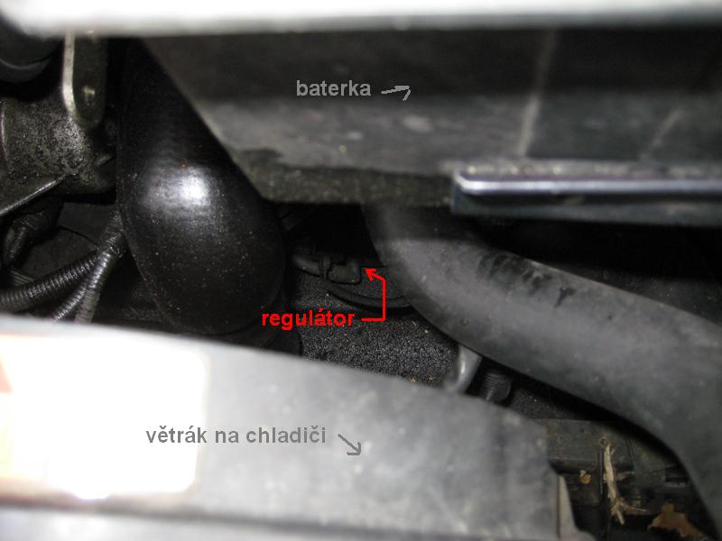

Zdravim vsechny.Nevite nekde kde je solenoid na ovladani obtokoveho ventilu?Z banky co jde sem vystopoval ,ze hadicka jde do turba.nasel jsem pouze od ARG ventilu.Sel sem po hadickach a zda se mi to naky divny.Z podtlakovy pumpy jde hadice do posilovace brzd od tud jde slaba hadicka na solenoid ARG ventilu z nej jde na ARG.Z vrsku toho solenoidu jde hadicka do filtru vzchu a to je vse!sem z toho vedle jak ta jedle.Arg je jasnyje,ale proc tam nejni nekde rozboceny a od tud to nejni natazeny k ventilu co ovlada ten obtok jak sem to mel u octavie.z ty banky co ovlada ten obtok jde hadicka z5 do turba.zadny solenoid nic,je mozny ze by pri urcitom tlaku si to turbo samo otviralo-zaviralo obtok?

nevím sice co je to "solenoid na ovladani obtokoveho ventilu", ani přesně nechápu na co se vlastně ptáš, ale kde je regulační ventil plnícího tlaku turba, to vím :D
Jestli se ptáš zrovna na tohle, dám ti zítra foto.

Jo to je ono,spis sem mel napsat obtokove klapky.DIKY MOCC

vidíš to, já na tebe úplně zapoměl, teď už je tma tak to už asi neblejsku, ale napravím to hned jak se rozední. Alespoň ti to popíšu, když otevřeš kapotu a koukneš se do mezery mezi chladičem a motorem spíš na pravý straně, tak úplně dole to je schovaný. Vede do toho hadička z celýho toho svazku, myslím že je to konkrétně ta, co druhej konec vede do sání, ale tím si teď nejsem jistej.
