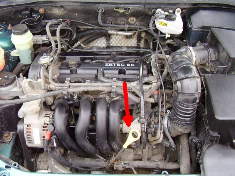

Hmmm kdyz ja ale ani nevim, jak to vypada
- Mata
- Příspěvky: 932
- Registrován: 12.02.2008 22:11
- Bydliště: Východní Čechy
Re: 1.6i nedrží v mrazech otáčky
jak ti to mám posat, je to uplně vepředu když otevřeš kapotu...a když to odšrouboval, je to do vingle...
- Jemar
- Příspěvky: 1697
- Bydliště: čáslavsko
Ventil vypadá takhle a najdeš ho tady:
