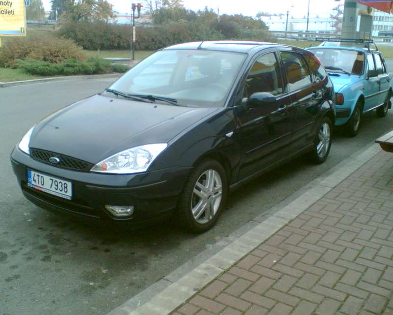

Už jsem se tu ptal a fakt mám dilema. Jaké EA? černé nebo chromy ??? Představte si je na mojem autě a dejte mi vědět. Ať neplníme téma, tak přes email nebo SZ. Díky

ihrdlick: určitě chromy

ihrdlick: ak chces vidiet ako vyzeraju cierne AE na tvojej farbe, pozri moju galeriu...

Už mám ty AE black na autě, tak to vyfotím, ať máš představu, jak to vypadá na tmavým autě.ihrdlick píše:Už jsem se tu ptal a fakt mám dilema. Jaké EA? černé nebo chromy ??? Představte si je na mojem autě a dejte mi vědět. Ať neplníme téma, tak přes email nebo SZ. Díky

ihrdlick kup tmavé
tmavé autí musíš tmavý AE

ihrdlick: Hlavně už nějaké kup...
