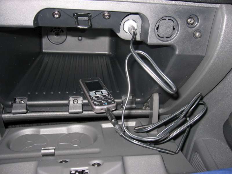

2 Gromik: A když tedy plánuješ dát AUX vstup do skříňky u spolujezdce, půjde ti potom zavřít?? Ten 3.5 jack je docela vysoký a pochybuju, že je tam tolik místa. Jedině koupit nějaký zalomený.....

Podle tohoto obrázku žiju v domnění, že se přihrádka bez problémů zavře i s jackem. FORD na to jistě pomyslel, když to do toho místa montuje. Mohl by prosím tedy někdo z těch, co už ten AUX mají, potvrdit, zda-li to jde zavřít i s jackem?
- Příspěvky: 8970
Re: FoFo II, radio CD 6000, AUX vstup?
U mna ide bez problemov.

Až koupím jacka-doufám, že o víkednu tak to řeknu, ale když to jde žirafákovi, tak proč ne ostatním

V klidu to zavřeš

Super, tak to je dobrá zpráva....já jsem si nebyl jen jistý kolik je tam místa na ten jack.....je fakt, že by to od Forda bylo dost nedomyšlené. Ikdyž co si budem povídat, "oni" dokáží občas vymyslet cipoviny....

Já jsem si dal do kaslíku 90st.-pro jistotu a vzhled a na MP3 rovný.Viz foto.

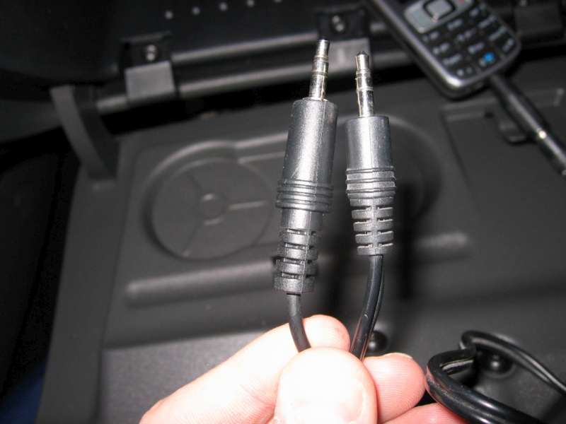

Dneska jsem zapojil, nakonec jsem propojku vytáhl z kastlíku od spolujezdce k řadící páce, kde je k přehrávači/telefonu lepší přístup.
Milinko: záleží na velikosti konektoru, já měl shodou okolností dvě propojky Jack-Jack, první se nevešla, musel jsem osadit druhou. Pravoúhlá je jistota
