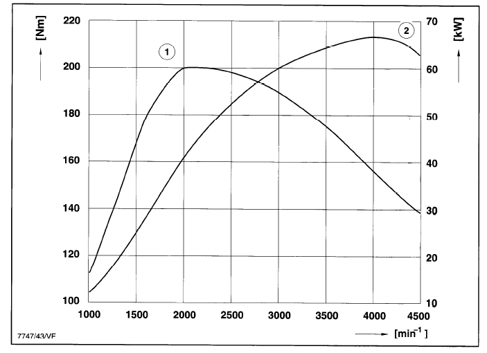

Re: Prubeh tociv. momentu 1.8 TDDi 85kW
kdyby jeste nekdo chtel, tak tady je prubeh vykonu pro 1.8 TDDi 66kW/90 PS
