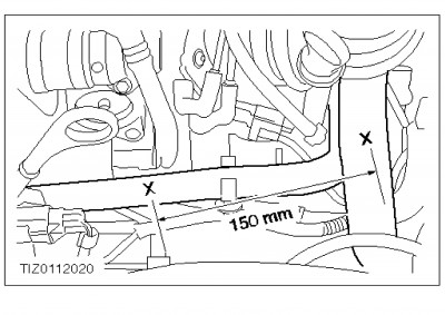

Der Abstand zwischen beiden Punkten muss ca. 150 mm betragen.

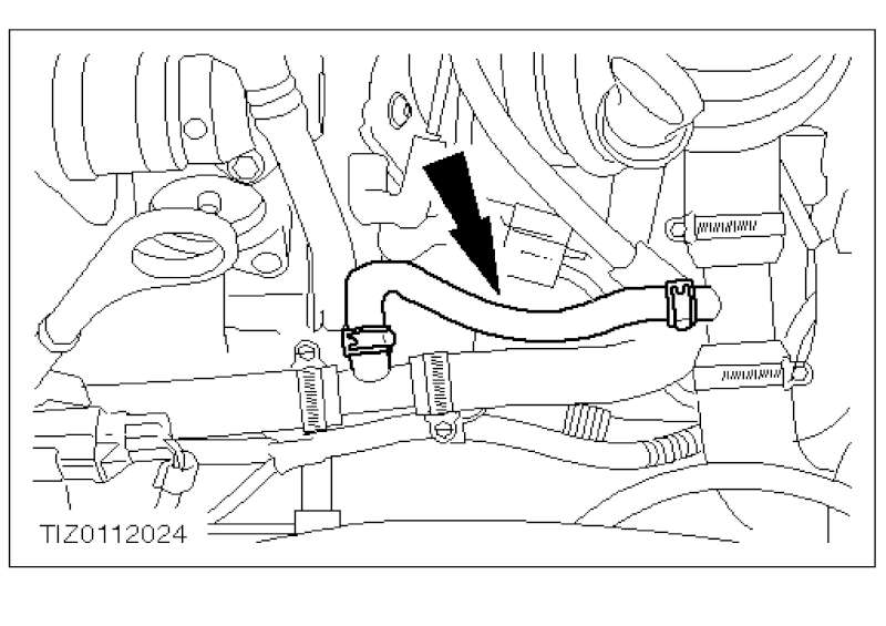

µ 10. Anhand des Bypass-Kits (siehe "Notwendige Ersatzteile") oberen Kühlerschlauch und Rücklaufschlauch - Heizung, wie gezeigt, markieren.
ACHTUNG:
Die Schläuche rechtwinklig durchtrennen.
11. Rücklaufschlauch - Heizung und oberen Schlauch an den zuvor markierten Stellen zum Einbau der Anschlussstutzen durchtrennen.
Beachte:
Sicherstellen, dass die Schlauchschellen vor dem Einbauen der Anschlussstutzen über die vorhandenen Schläuche geschoben werden.
µ 12. Bypass-Kit (siehe "Notwendige Ersatzteile") einbauen.
13. Schlauchschellen festziehen.
ACHTUNG:
