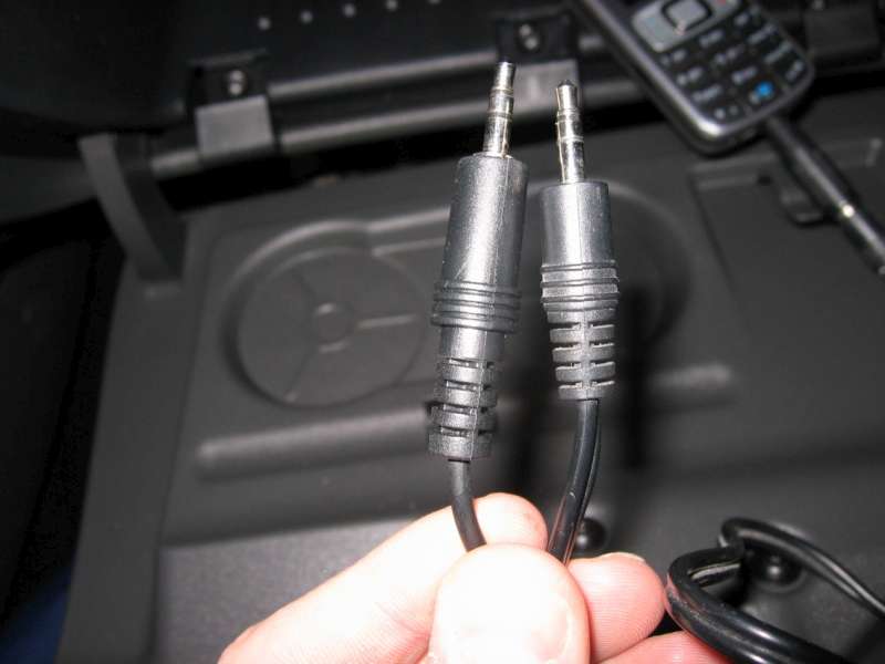

2 Gromik: A když tedy plánuješ dát AUX vstup do skříňky u spolujezdce, půjde ti potom zavřít?? Ten 3.5 jack je docela vysoký a pochybuju, že je tam tolik místa. Jedině koupit nějaký zalomený.....

Podle tohoto obrázku žiju v domnění, že se přihrádka bez problémů zavře i s jackem. FORD na to jistě pomyslel, když to do toho místa montuje. Mohl by prosím tedy někdo z těch, co už ten AUX mají, potvrdit, zda-li to jde zavřít i s jackem?

U mna ide bez problemov.

V klidu to zavřeš

Dneska jsem zapojil, nakonec jsem propojku vytáhl z kastlíku od spolujezdce k řadící páce, kde je k přehrávači/telefonu lepší přístup.
Milinko: záleží na velikosti konektoru, já měl shodou okolností dvě propojky Jack-Jack, první se nevešla, musel jsem osadit druhou. Pravoúhlá je jistota
