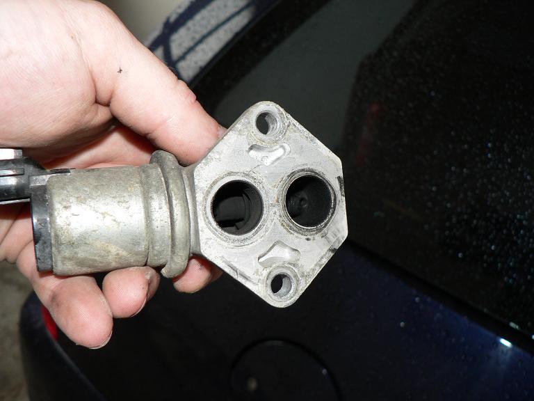

Tak sem dám fotku volnoběžného ventilu a jeho umístění, je to pro motory 1.8 a 2.0 Zetec, červeně je označené místo od kud je vyndán, vyndavá se od spoda, teda nikdy se mi nepodařilo ho dostat jen tak při otevřený kapotě a taky nikdy nepomohlo jen čištění

Mohl by někdo, kdo měl vyndanej volnoběžnej ventil(ten z tý fotky od Bobana), napsat jak se uvnitř chová ten pístek, jak uzavírá obě komory(v klidu/s napětím na cívce), nejlépe u 100% funkčního ventilu? Měl jsem volnob.ventil vyndanej na pročištění a v klidu je ventil stále pootevřenej(tak 1-2mm mezera), ale tak to přiotvírá ta pružina(možná podtlakem v sání se uzavře). Když jsem přived napětí, tak se táhlo hnulo jen málo, nevím, jestli dostatečně. Ale mechanicky to vše běhá volně. Jenom dodám, že mám problémy s pomalým padáním otáček při přeřazování nebo prošlápnutí plynu. V klidu je volnoběh OK, nechcípá, žádný propady otáček.

na tý fotce od Bobana je ventil a ruka Bobana
to nejsou fotky někde z netu
mám to doma nafocený i dovnitř tak to sem dám, ale jen tak z hlavy se domnívám, že to je přesně jak píšeš cca 1-2mm pootevřený.

Díky, byl bych rád, kdybych se dozvěděl, jak se správně ten ventil uvnitř chová. Nerad bych vypláznul přes dvojku za novej ventil a pak zjistil, že to v tom nebylo.
Ale ostatní problémový věci jsem zkontroloval, každopádně chod toho ventilu se mi moc nelíbí. Pročistil jsem ho aspoň od karbonu, ale změny jsem nepozoroval.
