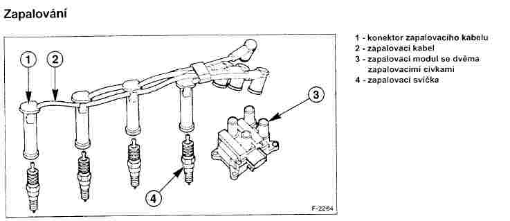

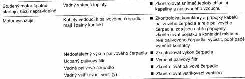

Já bych začal hledat závadu od elektriky.
Příspěvky: 19244
Re: Netahne, klepe, blika
Příspěvek od foki » 24.03.2008 18:50
civka , lambda sonda , vstrikovace
