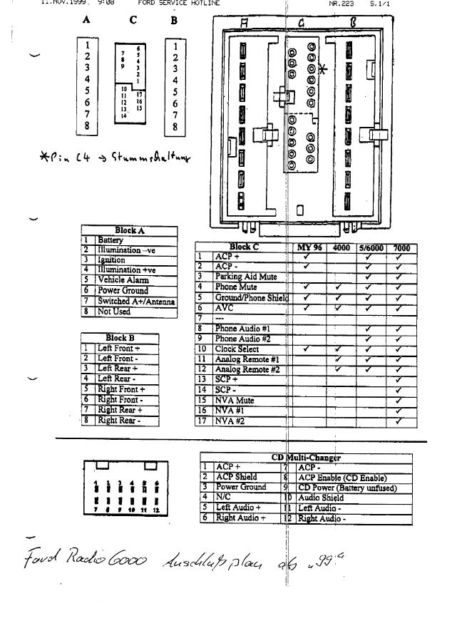

Zdravim, po koupi FF sem mel stary 4000 originalni radio, po koupi novyho neoriginalniho a zapojeni vsech kabelu mi nakonec jeden zlutej zustal (viz. foto 1), poradte mi co s nim mam delat
jinak vse hraje v pohode, jen mi vrta hlavou co to je
v tom originalnim radiu se zapojoval na treti kolik prostredni zdirky (viz. foto 2)
PS.: mam rv99, bez ovladani pod volantem

neni to náhodou drát od rychlosti, kvli automatickýmu zesilování při vyšší rychlosti ?

to s tou rychlosti asi nebude, divil bych se ze by to radio 4000 melo
ale je to jak vidite po domacku zaizolovany drat
(a to ani nemluvim o tom zelenym dratu, ktery byl jen ustipnut a jen tak tam plandal, coz by me taky zajimalo k cemu puvodne slouzil

Asig stlumeni radia pri telefonovani:

AVC - automaticke zvysovanie hlasitosti maju aj 4000-ky(tie s otocnym gombikom hlasitosti)

teeeeda, nikdy sem si ani nevsiml, ze by ta 4000 mohla mit takove funkce ...
