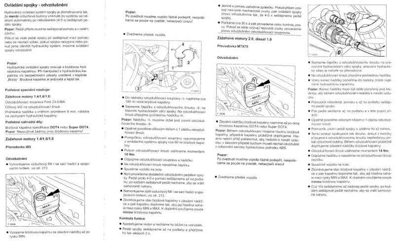

zdravíčko, mám takovej dotaz, kde vám zabírá spojka? mi úplně nahoře a mám takové tušení že to je špatně, jde to nějak seštelovat? má to najeto 70tkm tak snad ta spojka ještě hin neni. Dík za odpověď

Zkus tohle... :wink:
Třeba to pomůže...
Odvzdušnění spojky
Odvzdušnění spojky

Tak to budu muset asi zajet do servisu :( tu odvzdušňovací sadu nemám

tak jsem tu spojku zkoušel promačkat jak bylo v tom návodu a nic to nepomohlo... :cry:
