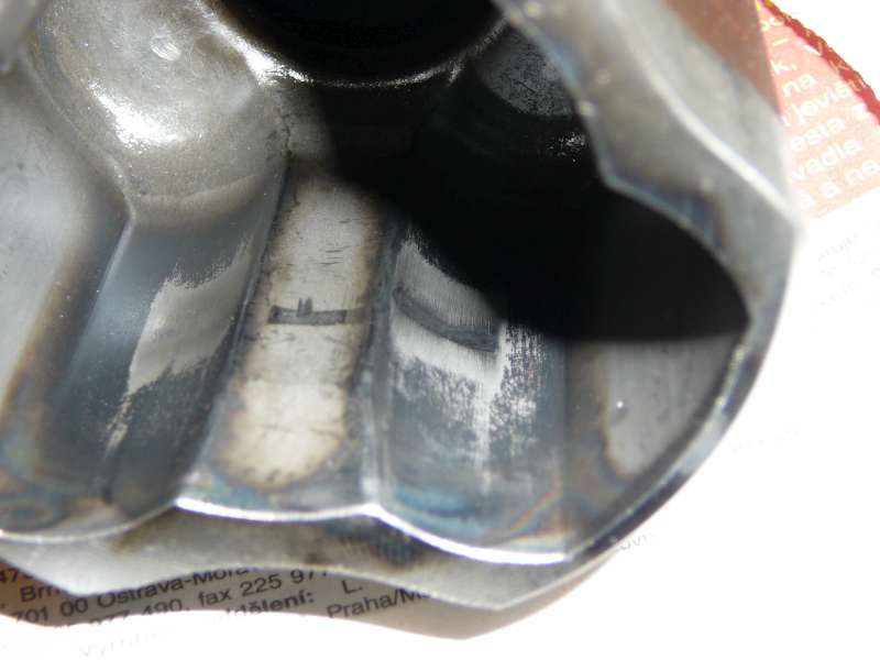

SlavaM
Příspěvky: 13
Re: Pri pridani plynu nad 100km/h se rozvibruje?
Příspěvek od SlavaM » 27.05.2009 22:28
ahoj všichni , taky momentálně řeším vibrace celého auta při zátahu na 4 a 5 rychl. stupeň , zejména při rychlosti vyšší než 100 km/h.Dnes jsem sundal levou polosu s domkem co je u převodovky a po vytření zbytku maziva mám pocit že je jeden z těch tří žlábků jakoby v místě styku s ložiskem ve směru zátěže trochu vymačkaný.Zbylé dva žlábky jsou pouze vyleštěné.Nejsem si jist ,jak moc to musí být vymačkané,aby se vůle projevovala tím třepáním celého auta , ale po přejetí bříškem prstu po tom vymačkaném místě styku je to trochu cítit na dotyk.Pravou poloosu s kloubem jsem ještě nerozebíral , protože se oba domky naráz nesmí vytáhnout , ale na 70% si myslým že to bude ta levá poloosa.posím foto toho vymačkaného místa a prosím odborníky, zejména fokiho o jejich vyjádření , jestli takto malinko vymačkané místo může být průvodce vibrací. Díky M.
