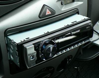

Přesný typ toho adaptéru neznám. V nabídce byl jediný, jiné shopy toho o moc více také nenabízely, tak jsem vzal, co bylo. Možná ti pomůže ten štítek.Stela píše:napiš prosimtě přesně typ toho adapteru pro pionyra na orygo ovladaní pod volant a pokud mužeš tak to vyfot při montaži dík
Montáž byla vcelku jednoduchá:
- plechový "límec" z rádia napasovat do plastového krytu a celé to zasunout do otvoru po původním rádiu
- protáhnout všechny kabely
- připojit redukci Ford2ISO s adaptérem pro ovládání od volantu
- k tomu dále připojit kabely od rádia a samotné rádio
- přes redukci připojit anténu
- připojit kablík od mikrofonu, který jsem dal na sluneční clonu (stejně ji nepoužívám) a kablík táhl A sloupkem
- a celé se to pokusit nacpat do palubky
Kabely snad ani nelze zapojit chybně. Jediné, co nešlo na první pokus, bylo ovládání od volantu. Bylo potřeba propojit dva kablíky na svazku u rádia, které byly v manuálu označeny jako "napájení pohonu antény a pokud ho nemáte, nechte je rozpojené".
Pominu-li nůž na zarovnání okrajů plastového rámečku, aby do něho šel napasovat plechový límec rádia, nepotřebuješ žádné nářadí.

čau, takže přesný název toho adaptéru neznám, jelikož sem to nakonec objednával přez telefon, protože na tom netu to maj nějaký chaotický a měli tam tři stejný...Stela píše:napiš prosimtě přesně typ toho adapteru pro pionyra na orygo ovladaní pod volant a pokud mužeš tak to vyfot při montaži dík
Jinak náš adaptér do pioneeru de i do Sony (takže hledat něco jako by son/pio)
Manuál k adaptéru Adaptér Zapojení Jediný co mě dalo zabrat bylo oživení toho ovladače, protože mě napřed nenapadlo že ty dva fialový káblíky mají přijít do toho volnýho konektoru, pak další peklo bylo zjistit do které díry patří ten a ten kabel!
Teť to už šlape jako hodinky
