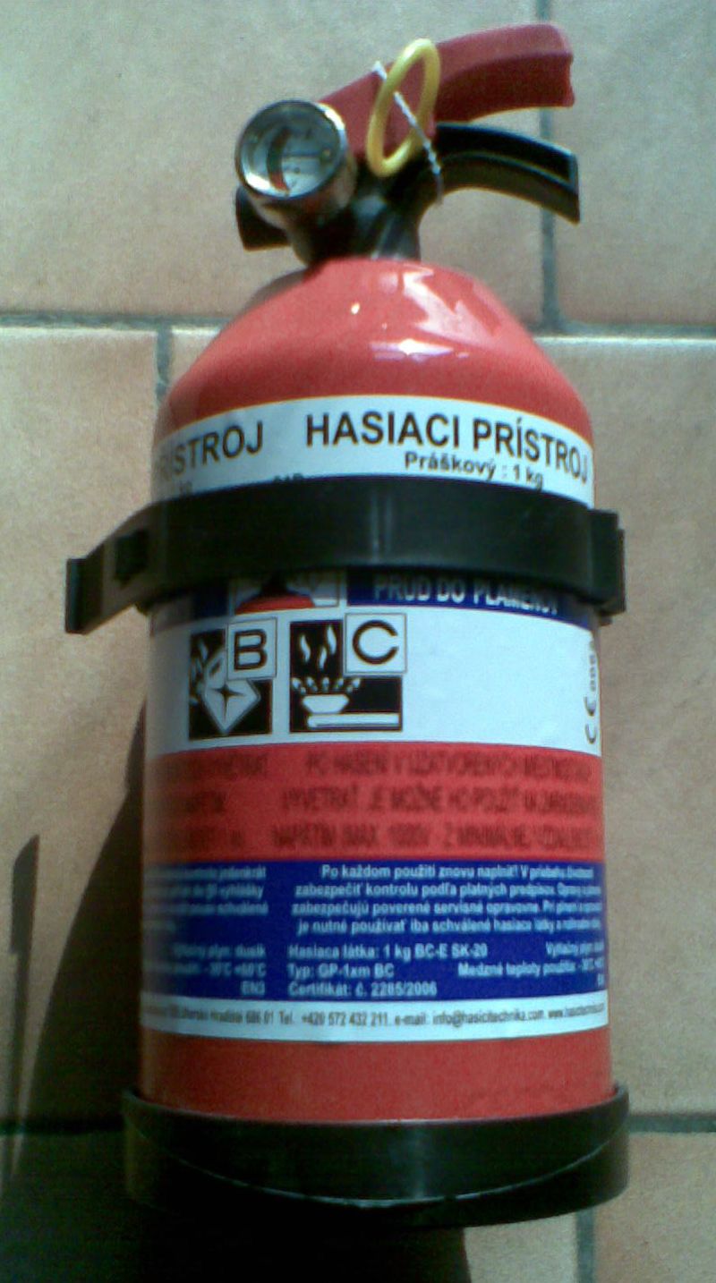

Já jsem si pořídil tento a udělal jsem si držák. Ze zadní strany je suchý zips a je přilepený v kufru. Okolo je fluorescentní (cože ???) pásek co se nasvítí a ve tmě svítí - chápete ne? :mrgreen: P.S. Fotil to kolega a opovažte mi říct, že jsem jak H.F. z teleshopingu. Jinak více foto je v tématu "Umístění povinné výbavy".
