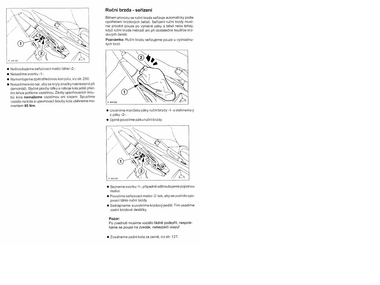

Re: Pomoc, neviem poskladat zadnu brzdu !
si tu ručku při nejhorším povolíš, štelovací šroubek je pod manžetou ruční brzdy !
